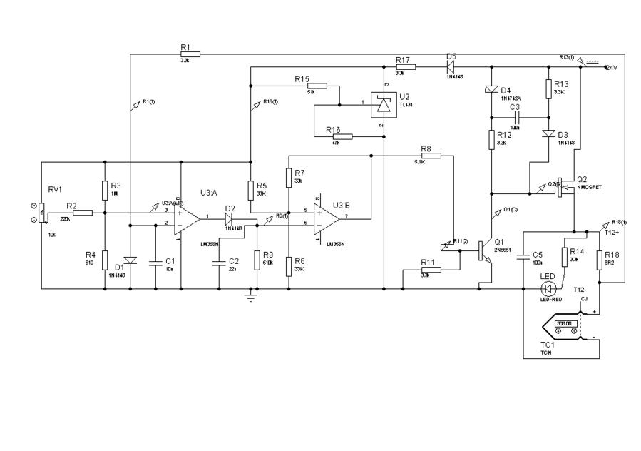

[其他DIY] N-MOS白光原理图和PCB文件

PCB
PCB
原理图
原理图
发表于 2015-1-15 11:28 | 显示全部楼层
这个图。。   不用tl431能否改成用7805系列或者其他?
 楼主| 发表于 2015-1-15 13:43 | 显示全部楼层
可以用7805

N-MOS白光和P-MOS白光,用起来有啥区别??

NMOS,如果负载瞬间短路必挂。
发表于 2015-5-19 16:06 | 显示全部楼层
楼主,你下载下来的PCB怎么和你网页上的图差这么远的?哪个是对的呀?
