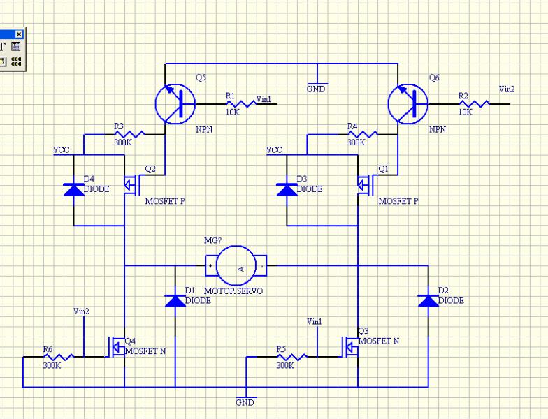

坛里的各位朋友们,大家好,学生想做一个H桥驱动电路,无奈基础功薄弱,特来求助各位前辈师傅。
我想做一个H桥电路来驱动电动机。电机是24V 3A。实际用在王老板的32V电源上面。电压电流都非常合适。但H桥电路俺做不好,还请赐教!
控制器是遥控的。非锁-就是按住就有一个5V高电平输出,放开就没有输出。有4个按键独立工作。高电平大约是5V-2毫安左右。
我想用这个5V信号驱动对角的NMOS,发现不能驱动。全部用4个N沟道的MOSFET。又重新画了这个电路,不知道能不能行。学生对这个Protel 99 软件不熟悉。这样应该能看懂吧。(输出一个Vin1信号驱动NMOS。通过一个8050再驱动PMOS。) H桥?.png

电动机是24V 3A的电动螺丝刀里面的。电压36V时,扭力比较大,32V非常合适。空载电流1.9A左右。负载电流4.5-5A。堵转最大电流8A左右。
mos驱动h桥要能保障的能用】,是非常不容易的...
如果你用4个N管驱动24v的H桥来驱动24v的电机,上桥需要29v的电压并小于44v电压,因为mos管需要大于3v并小于20v驱动,而且电机会有反向电压,又要加保护。
下桥用单片机的5v就可以了。
mos管有延时导通跟延时断开的特性,所以mos管上下桥不小心同时相通,相当于电源立刻短路。所以有死区的问题要考虑。
即使用ir2101这种有死区保护的mos管驱动芯片,还是有问题的,因为上臂的mos管的悬浮电源,是下臂mos管提供的,必须保持下臂的pwm...不然上臂的mos管会发热并烧毁。
如果你只是需要偶尔反转一下直流电机,用机械的继电器行了。不然你先用ir2101搭一个h桥电路,或者直接选择L298或者LMD18200或者MC33886的h桥功率集成块算了。

发表于 2010-8-16 08:38 | 显示全部楼层
300K的电阻太大,MOS管易受干扰而不能关闭,应该在10K以内好些;PMOS管的栅极没有保护,VDS超过20V,建议加稳压二极管,并且修改相关电路;续流二极管也以不要,MOS管里已集成。如果只是换向,不用PWM调速的话,这个电路可以用。

回复 7# more
    请教more前辈,PMOS栅极要加稳压二极管。要怎么加?稳压二极管欣仔还不会使用。工作电压要超到34V左右。电机的扭力才够大。
    稳压二极管我只有5.1V跟3.3V的。可参考您那个白光PMOS驱动吗?MOS选择IRF3205 跟 2SJ652   不知道这两个管子可不可以用。
    续流二极管 用MOS里面那个寄生二极管可以吗?电压电流不知道够不够。
    这个H桥只是用于电机的正反转。没有调速的。
发表于 2010-8-20 17:10 | 显示全部楼层
前辈可不敢当,只是玩过H桥,所以说两句。2SJ652我没用过,查看了一下PDF应该没问题,且GS间集成了稳压管。可以参考我白光烙铁的PMOS驱动电路,不过三极管最好用9014或耐压更高的。IRF3205直接用5V驱动没问题,并联在GS间的电阻选5.1K好些。
