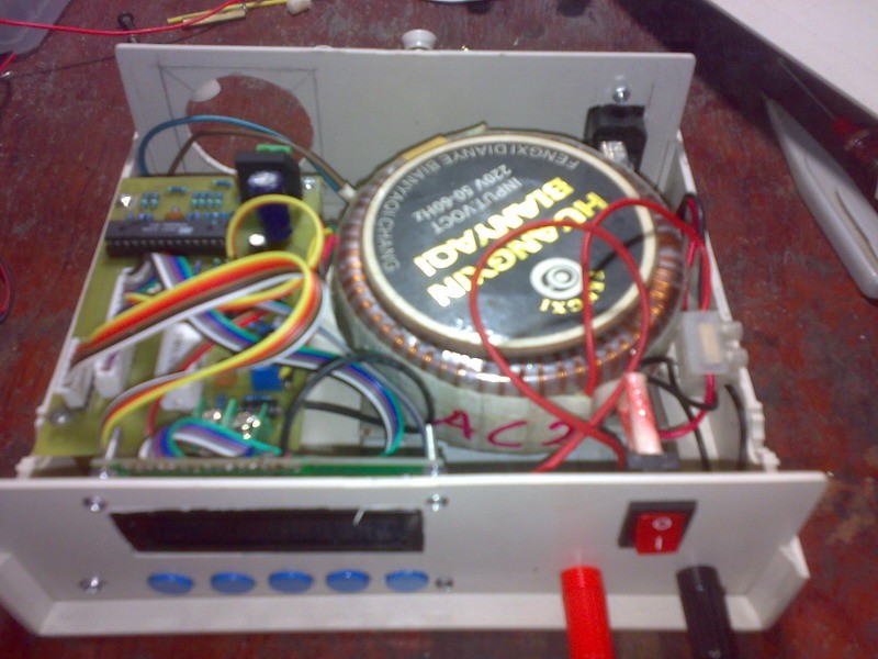

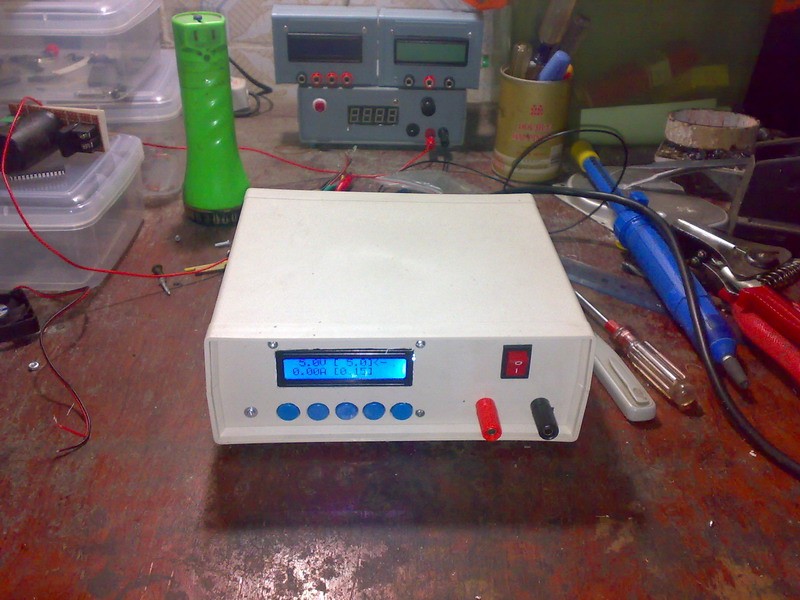

改编自老外新版M8-R/2R数控电源

很有创意,原版的用了5位的PWM,您给改了,换上了旋转编码器

是的。老外没有提供电路图和编译文件,可能人家也不希望人家模仿。根据他说的5位PWM+7位R-2RDAC做出来所谓V3版。V3版要比我现在的速度慢很多,我想还是PWM影响的。

    一位朋友问能不能用DIP28的,不能。adc改了。不过V3的可以。

楼主,请问你这个修改版的电源用了旋转编码调电压。。。。这个从 0 V 调到 24 V 需多长时期,我很久前就在本坛下过 Fat 兄的 PCB 文件仿制过这个 R2R 的 旧版电源,我的旧版调起电压和电流都比较慢。。。而且在 3.6V - 4V   产生自激。。。,所以想升级一下这个电源。那个旋转编码开关有没有型号,在 TB 网搜过,好像便宜的 2 元多就有了,以前没有用过这种东西,也不知是什么来的??

旋转20几圈 软件可以修改的 DVD上经常用这种编码器 我这是汽车音响上的 ALPS的 是很便宜
我测试横压状态自激临界点 22V-1.12A  17.2V-2.09A  15V-2.36A 12V-3A  5V-5A以上 我想这么简单的电源足够我们用了 就如老外说的“我一直在用它 每一天”

重新测试一下 临界点5V-4A左右 减小或增大电阻就会是横压或横流了 还有0V-24V  匀速15圈
说自激的时候一定要说出当时的安培数
