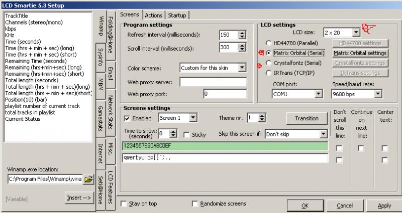

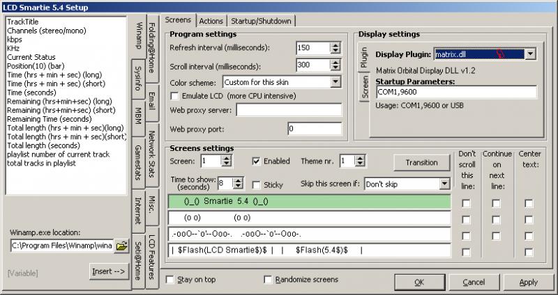

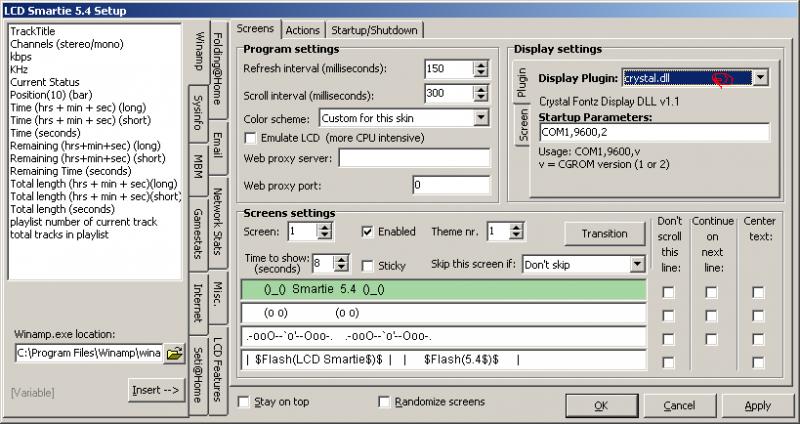

看了论坛的这篇文章https://www.yleee.com.cn/viewthread.php?tid=2516&highlight=vfd  正好从王老板处买了两块串行的2002VFD,在请教了作者后用PL2303转TTL连接,用lcd smartie 软件设置端口和屏幕型号后可以连接并显示,可是出现了一个问题,不管怎么设置屏幕上下两行总是显示同样内容,如果把上下两行设置显示不同内容点应用,VFD屏上可以显示大概几秒设置的不同内容,然后很快就有把两行设置的内容混合同时显示了!大家遇到过这种情况吗?请指点一下!谢谢!
发表于 2010-8-16 18:43 | 显示全部楼层
LCDSmartie有两种
Matrix Orbital协议
Crystalfontz协议
你试一下那一种比较匹配,旧版本有2×20字符选择,5.4版本好像没有2×20选择了。

我试了一下,用Crystalfontz协议,可以显示,可是字符滚动的时候确实会乱。
这款vfd的指令跟普通那种HD44780液晶不一样的,所以显示会错位的。
除非在lcd_smartie_v5.4版本下,开发一个这款vfd的驱动插件
