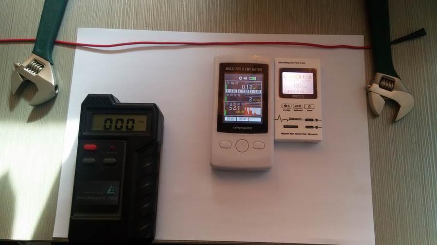

5、下面测试下我真正需要准确功能:工频电场,这三款都是支持低频电场测量的,拿根电脑电源线,火线孔里插根电缆,用于辐射电场便于测量。
7、都切换至电场测量模式,断开220V电源时的值。

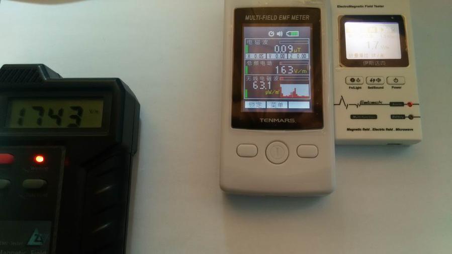

8、插上220V电源插头,纳尼?最左边的那款那么远的距离显示居然是1743V/m?我书读的少你可别骗我。。。三款差距之悬殊,我瞬间凌乱了。。。
9、这个测试更是毁三观,当手接近检测仪时,读数分别都变大了很多,也就是说,手持和放下你将会得到两种截然不同的结果,而且说明书中并未告诉你标准的测量方法,我只知道国家电网测量架杆高压线下的电场时要求是非常多的,比如环境影响,周围有建筑物或者树都会造成测量值不准,比如人体影响,因为电场非常微弱,人体接近传感器会导致电场严重畸变,而宝贝介绍中只有几张简单的实测图,呵呵。。。

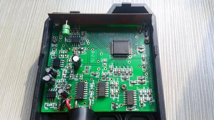

10、于是我决定放弃保修,拆开他们,第一款早都拆开了,左上角那个立起来的电感就是用来检测磁场的了,而最上面的立起来的那块PCB板就是用来检测电场了,右上角的两只三极管组成了一个简单的电压跟随器,因为电场太微弱了,弱到本来电极板接近电场时上面是存在电压的,但是即使万用表或者单片机有很大的内阻也会立即将它释放掉。。。

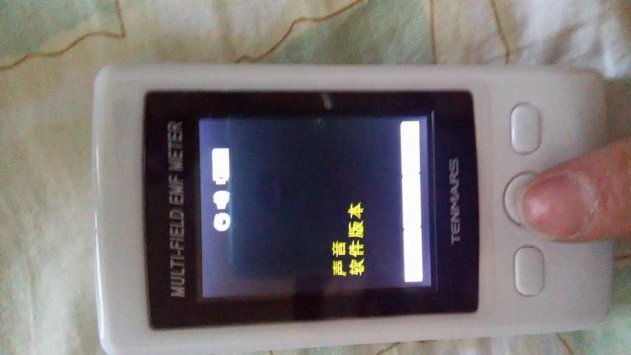

11、900多的仪表就这种显示速度?看淘宝宝贝介绍中彩屏倒是满高端的,到手后开机的那一瞬间。。。艾玛,真棒,还有拉幕效果,按了下菜单键发现不对劲了,这哪里是拉幕效果,根本就是单片机太慢所导致,根据这拉幕的速度,我猜里面肯定是一片8位的单片机。。。

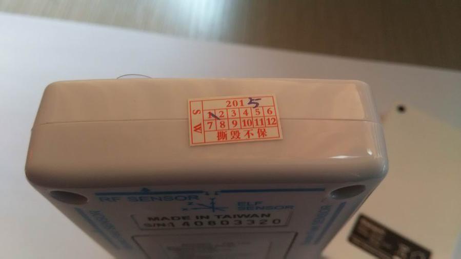

12、保修标签?不好意思我不需要保修,有钱,就是任性!

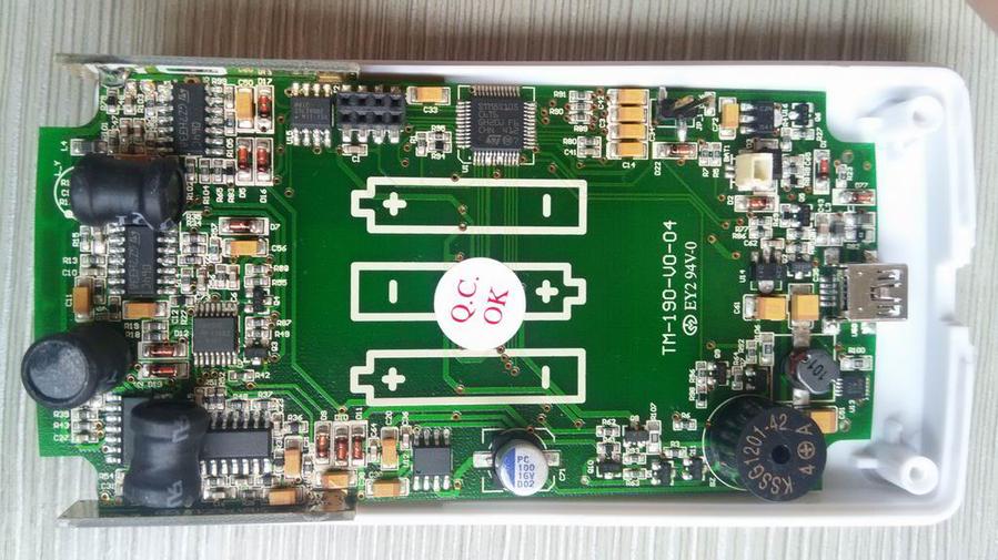

14、拆开了,先看看单片机,哎呦我去,还真是一片8位的STM8S105C6T6,价格卖到900多元,哪怕给用一个快点的单片机啊,这刷屏慢的,按下菜单居然要等1-2秒等刷屏显示完了才行。。。
15、这就是全貌了,左侧那三颗电感安装方向不同,分布用于测量电磁辐射的XYZ轴,而左侧上下两片立着的PCB板一样也是用于测量电场的,这款看起来还蛮复杂的,河河河河。。。

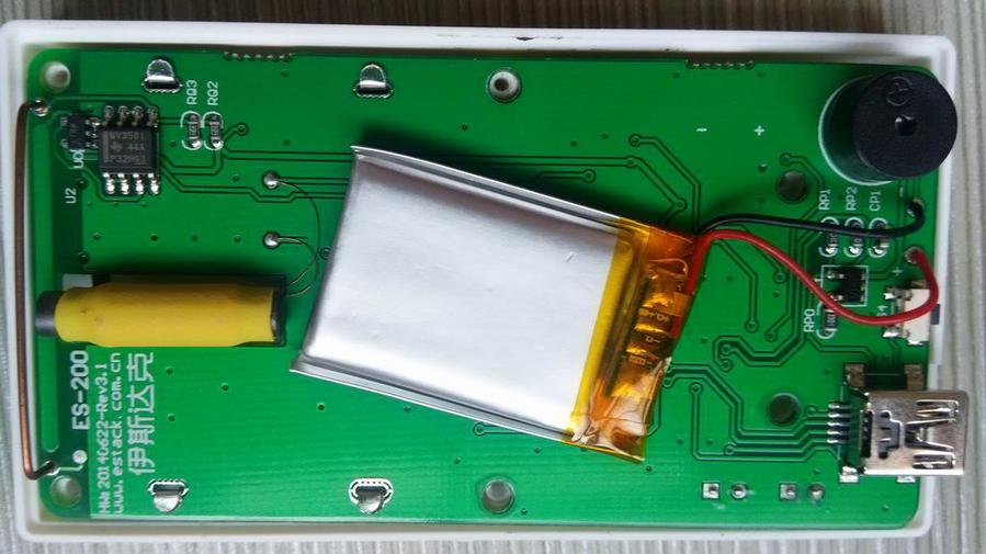

18、测试仪本身就小,这电池更小,不过原理都大致一样,左边那根立起来的什么丝,和下面的PCB上那条很粗的布线组成了测量电场的部分,黄色热缩管包裹的磁棒当然就是测量磁场用了。

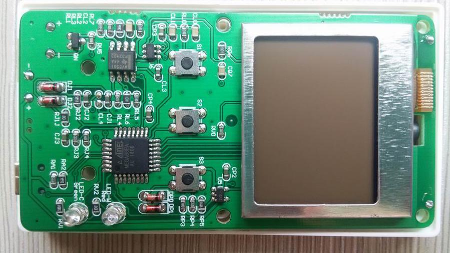

19、看看正面,M88A。。。属于我最喜欢用的AVR单片机了,不过这个屏幕看起来有点眼熟哦。
20、开机来个特写看看,哎,哎哎我去,这不是诺基亚那款焊口的液晶屏么,型号好像是1202,难怪这么眼熟,4元一片有没有,好暴利有没有。。。

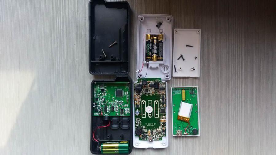

21、来个集体脱衣服,三款我认为都挺坑的,第一款毫无节操居然能显示1700多V/m,第二款玩花样结果用了片8位单片机,买到手才会发现,完全想不到有没有,而且非常的暴利,第三款就更简单了。所以我认为,这三款也许就贵的那款还算靠点谱,也许这三款参数什么都是唬人的,所以大家要买这玩意回来测电磁电场辐射啥的,建议随便买一款便宜的测个大概强弱就OK,当然你要买3000甚至8000多的测量仪那就另当别论了!~
