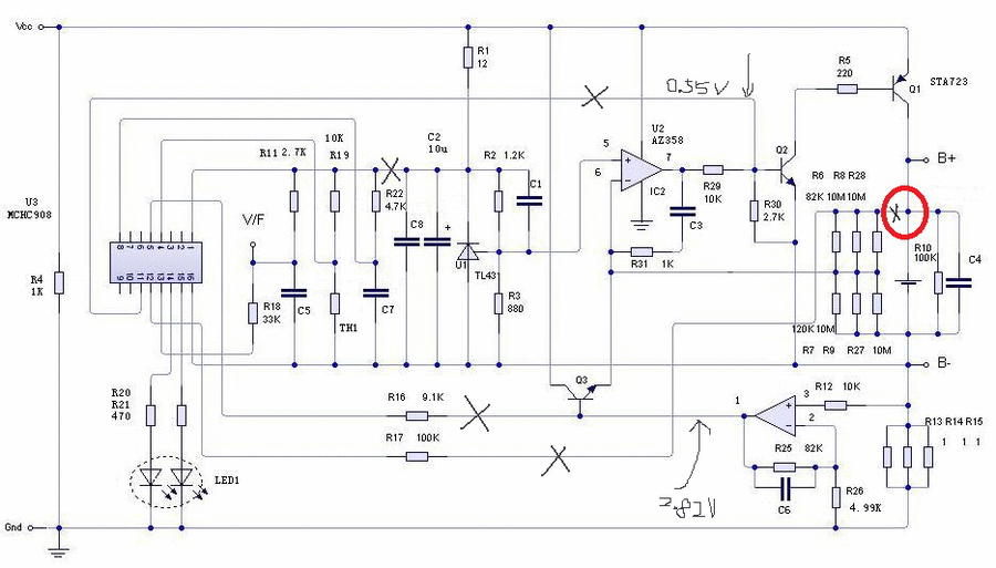

经常在本坛看到3AG1兄的电源作品,受益匪浅。昨天翻了一下垃圾,发现还有2块三星D608的充电板,成色还新的,像图中的一模一样。
再翻了手电论坛的帖子,发现可以去掉单片机做恒流源。
http://www.shoudian.org/forum.php?mod=viewthread&tid=102509&highlight=D608%2B%E6%81%92%E6%B5%81
电路图也是那边来的
因为此板比较小巧,我想请教能否利用,在它的基础上改成15V2A左右的可调恒流恒压电源?
应该如何改?去掉单片机,红圈内需要截断吗?望指导。

这个电路板“改成15V2A左右的可调恒流恒压电源”,可以改,但上面的很多零件用不上,需要更换,改造起来比较麻烦。
上面能够利用的也就是运放和基准,其他很多零件参数都不符合要求。
15V输出电压的稳压电源,变压器要用次级电压18V的,功率要大于40W,低电压2A输出时调整管上的功耗较大,必须加散热器。
板子上扩流输出用的是PNP管,这种输出结构稳定性不太好,很容易自激振荡,还不能加散热器,输出电流不能太大,应该外接大功率NPN三极管扩流。
取样电阻的功率也太小,需要外接大功率的取样电阻。
红圈不截断也行,R6 R7 R8 R9 R27 R28 都去掉,分压电阻上面换成51K电阻,下面换成10K,电压基准改成2.5V (R2短接),R1换成10K,R3去掉。
基准上并接一个电位器,运放的5脚接电压调整电位器动臂,5脚与电位器下端接一个1uF电容,最好再并一个几百千欧以上的大电阻。
R29换成1K,Q2的发射极与地断开,用导线接到外部NPN大功率扩流管的基极。
然后根据你的调整电位器阻值大小,还有取样电阻的值,计算恒流控制运放输入端的分压电阻,电路板上R25 R26都去掉。

你这个板子都是贴片零件,改造起来比直插件麻烦大多了,很多电阻都要换,还不如重新做块板子。

好的,不过您的意见信息量有点大,我一下子吸收不了。您说的对,这块板能利用的也就是基准和358。我再想想。
