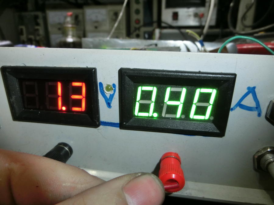

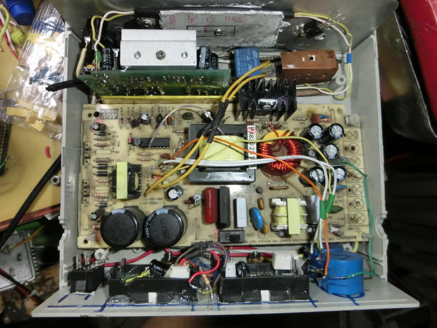

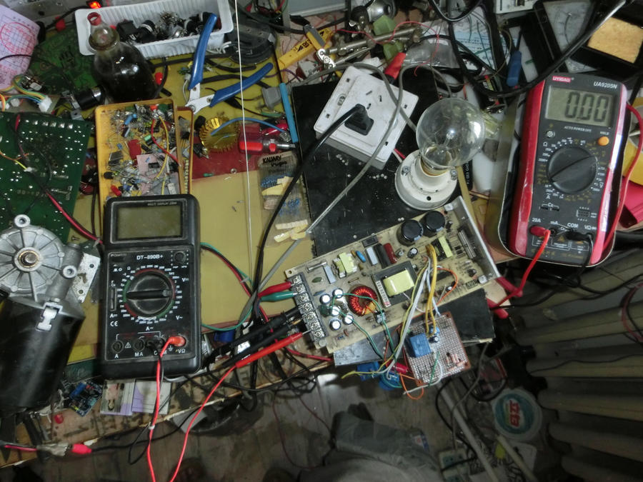

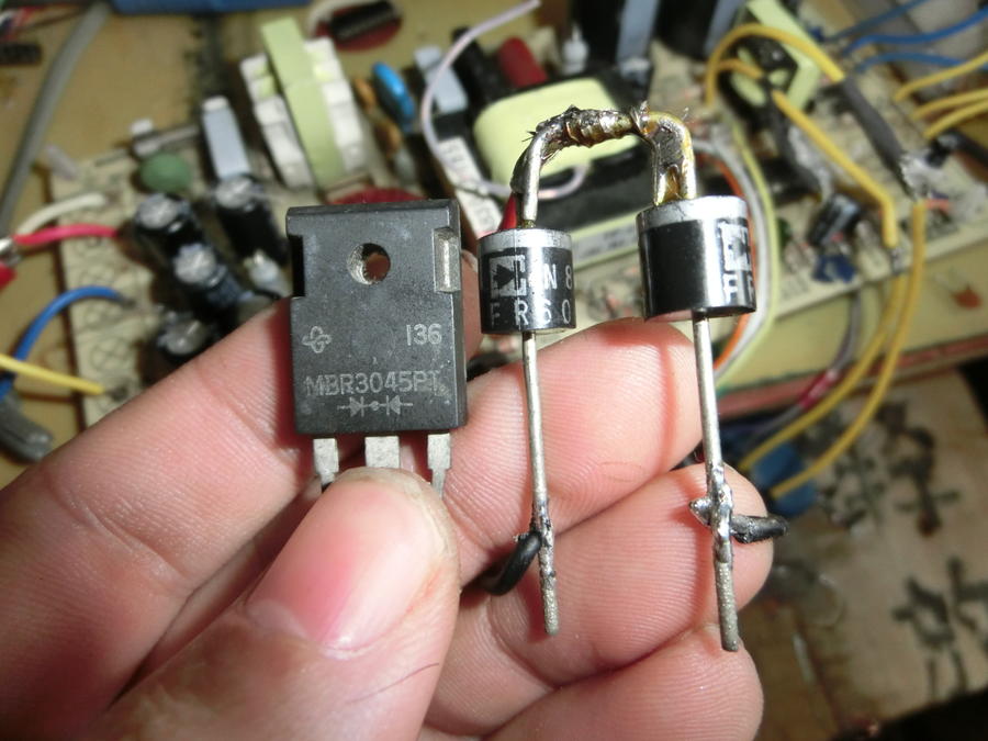

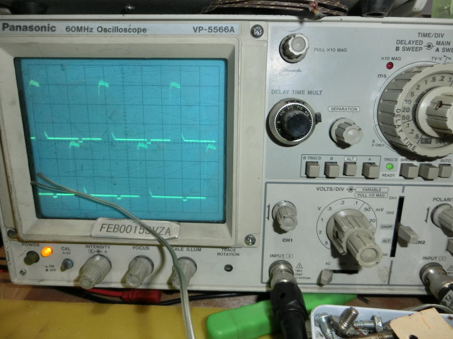

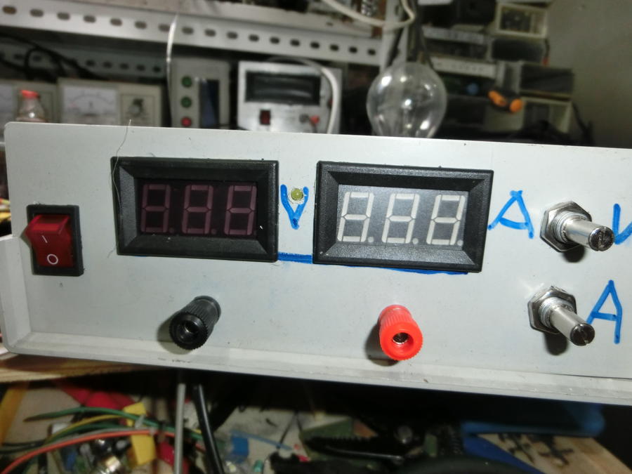

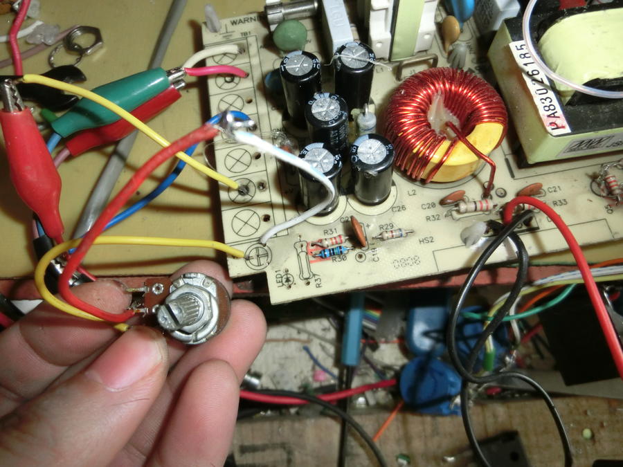

kangdage老师的帖子改了个电原装盒的时候不小心碰到了转换开关结果接了灯泡也没保住494,2625,输出整流全烧。换成7500,494,都试了,13009,老烧30a45v整流。无奈用两个601搭了一个好使。
了换完了发现电压原来是0-40v现在0-30怎么换取样电阻都不好使。甚至短接也不好使只能调到30v。高手帮忙分析一下?
 楼主| 发表于 2015-1-21 11:42 | 显示全部楼层
电压取样怎么调都不好使,短接也不行

发表于 2015-1-23 21:04 | 显示全部楼层
不好意思,刚看到。
开关管被你挪哪了去了,这东西又不热,挪远了干扰太厉害。
mbr3045不烧才怪,fr601也撑不多久。

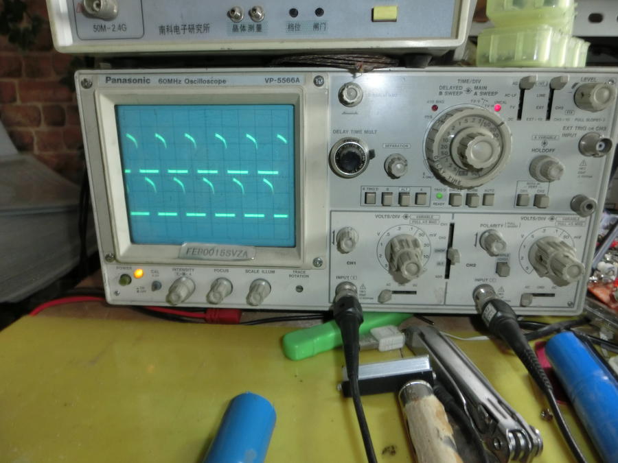

有示波器你该看一下,次级输出峰值在48v左右。
全波整流,整流管耐压翻倍的好吧。
这里整流管耐压至少100,取余量也要150以上。
原始应当是200v的。
45v耐压用在5v比较多。
碰到转换开关,倍压整流,耐压不足击穿损坏,灯泡只能保过流。
不出国的话,转换开关拆掉吧。

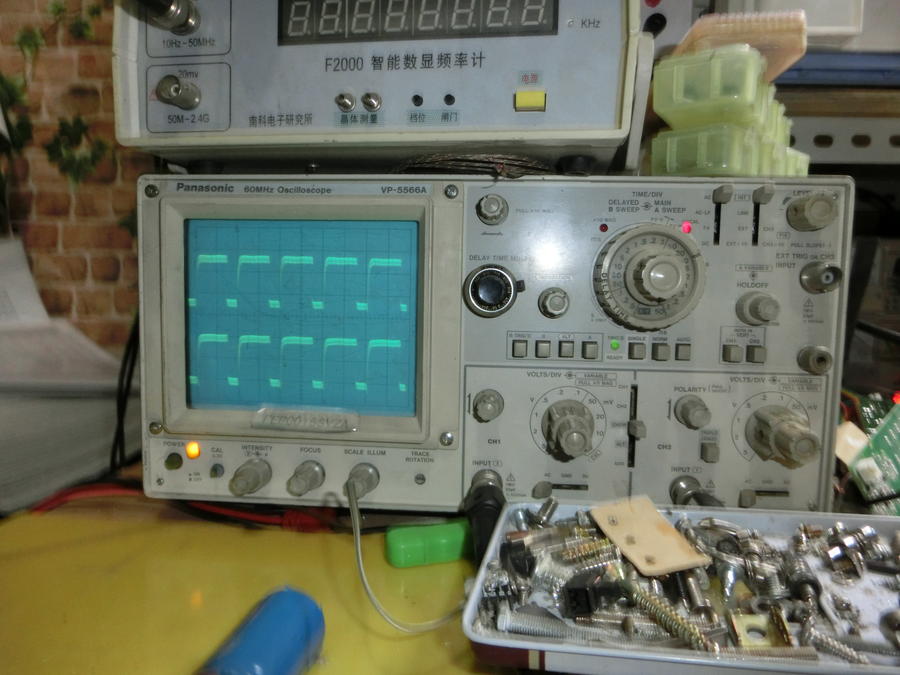

恕我愚钝,示波器上没读出什么数据。
感觉两次时基有所变化,明显更换494后频率高。
因为没有看到驱动变压器的电压下降。
不知道实际频率是多少,你量一下吧。
原设计频率大概在28k左右。
有几点会影响输出电压。
1.逆变频率,频率低,磁饱和,电压衰减大。
                  频率高,丢占空比,输出电压低。
2.最大占空比,输出电压等于占空比乘以二次电压。
          占空比小,输出电压低,这是正激变换的调压原理。
          变比不会改变,占空比可能会有变化。
         我不清楚你短接的是哪个地方。
         4脚限定最大占空比,也就是死区,电压越高死区越大。
         3脚是占空比给定,电压越高占空比越小,这与一般常识相反,是494的特色。
         如果要想达到最大占空比,要同时短接3和4到地。
3.一次电压,一次电容容量不足导致高压电压低,二次电压也相应降低。
          过压高温很容易导致电容损坏,检查下带载电压降,电压降大容量低。
4.开关管压降,开关管驱动不足,开通不彻底,导致一次电压低,二次电压也会下降。
          开通不足,带载时功率管发热严重。
你参照检查一下吧!
不行的话,把你的检查结果告知一下,再研究。
