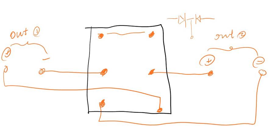

 楼主| 发表于 2015-1-22 19:36 | 显示全部楼层
40560335 发表于 2015-1-22 10:16
一次接俩白光的目的是?
像筷子一样用
发表于 2015-1-22 19:37 | 显示全部楼层
ylnumber 发表于 2015-1-22 19:31
电源x2,白光x2,usbx2,串并开关x1
是2路输出的串并用这小开关控制?
 楼主| 发表于 2015-1-22 20:25 | 显示全部楼层
榴莲 发表于 2015-1-22 19:37
是2路输出的串并用这小开关控制?
当初突发奇想,还要加装二极管,现在改成共地开关了
发表于 2015-1-22 22:55 | 显示全部楼层
我只能说,牛B
发表于 2015-1-22 23:26 | 显示全部楼层
这图画的任性,那如果单独一路输出,这开关有中间位?
 楼主| 发表于 2015-1-22 23:54 | 显示全部楼层
3档 双联 6脚钮子开关 203扭子开关
