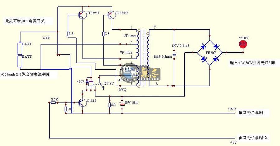

现在玩单反相机的人越来越多,要想拍出好片,闪光灯成为必不可少的配件。但是,闪光灯一般使用AA电池,四节AA电池用不了多长时间就会没电,使用成本较高。因此,现在许多闪光灯都配有外接电源接口,可以连接外接电源使用,提高续航能力。闪光灯外置电源是利用升压线路为闪光灯提供280-300V直流电压,来驱动闪光组件发光。原理并不复杂,但是现在市场上出售的成品外置电源盒售价高达600-700元,对于一般玩家来说价格偏高,用不起。不知哪位摄影爱好者和无线电高手能搞一个套件,大家一起玩玩。下图为市售成品和网友设计的参考电路图。
市售成品
市售成品
参考电路图
参考电路图

楼主是想用锂电池来代替四节AA电池?还是仿上述电路?仿上述电路就复杂点!代替四节AA电池就比较方便!首先你的闪光灯要支持充电电池!因为早期闪光灯因元件原因只能用普通电池!而且有特别说明不能用充电电池!在闪光灯能用充电电池的情况下如果四节电池就用5V电源(没测量我的闪光灯工作时最大电流是好大),如果二节电池可以试一下用单锂试一下。
 楼主| 发表于 2015-1-23 22:33 | 显示全部楼层
闪光灯的外接电源接口输入的并不是AA电池电压,而是经过升压电路升压到280-300V的电压,为闪光灯电容进行快速充电。

搞个移动电源加个升压电路就ok了

开关变压器调整是不是很麻烦?

有现成的铁锂电池盒假电池筒,用两节代替原来的5号电池即可。就是两节锂电池加两节直连筒

感觉用锂电替换aa比较简单
高压直供比较麻烦和危险
