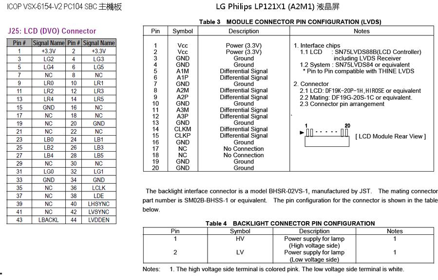

有部小PC104电脑,主板上有个显示输出,应该是TTL。
另外有一块坛友转赠的 LCD屏,应该是LVDS输入。
想请问淘宝有没有TTL转LVDS的转接板(不是LVDS转TTL)
小PC104电脑的接口
屏接口
手册有提及有块ICOP-0096的转接板,但遍寻不获。

发表于 2015-1-23 10:10 | 显示全部楼层
个人建议,用vga转lvds方便,通用驱动半都可以,价格也低,用你这个专用的转接,成本太高,还不好找
 楼主| 发表于 2015-1-23 22:28 | 显示全部楼层
有坛友建议用SN75LVDS84自己做
http://www.ti.com/lit/ds/symlink/sn75lvds84.pdf
好像不需额外IC
有想过用VGA转LVDS,但大概也要50元,买个二手15“LCD 即时可用也差不多价钱。所以否决了。
