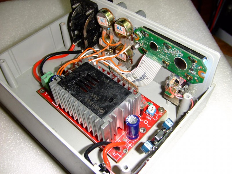

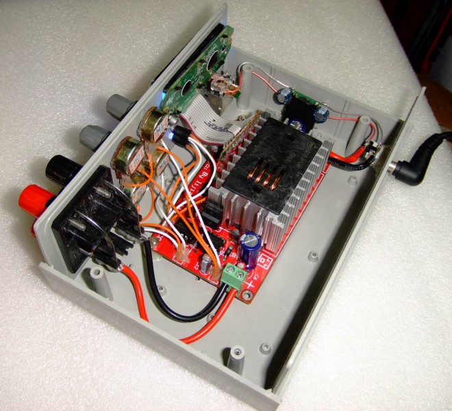

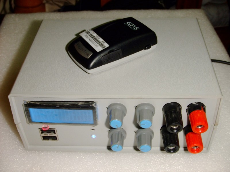

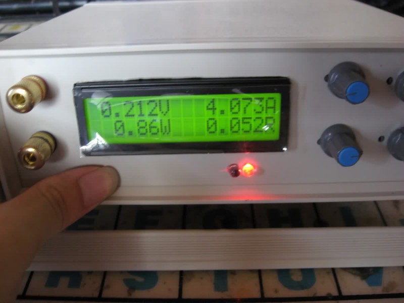

手上DIY的东西一直是裸奔,直到晶体管测试仪才拿了个万用表的外壳装着。这之前的R2R电源和这个电源都是裸奔,直到第二版电源才有兴致做个外壳,焊板子1天,调试1天,做外壳居然用了2.5天。

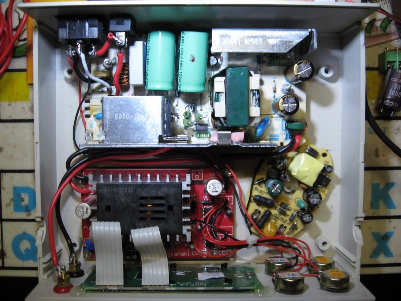

呵呵,很好,我也搞了,我没意识到加USB口呢,改天加个

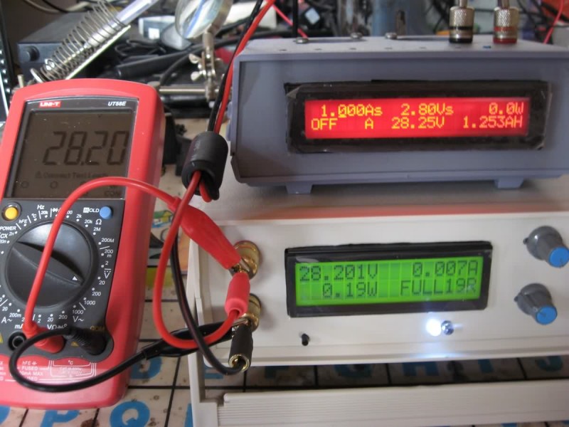

由于电子负载连接线比较细,所以压降厉害
 楼主| 发表于 2010-8-17 14:56 | 显示全部楼层

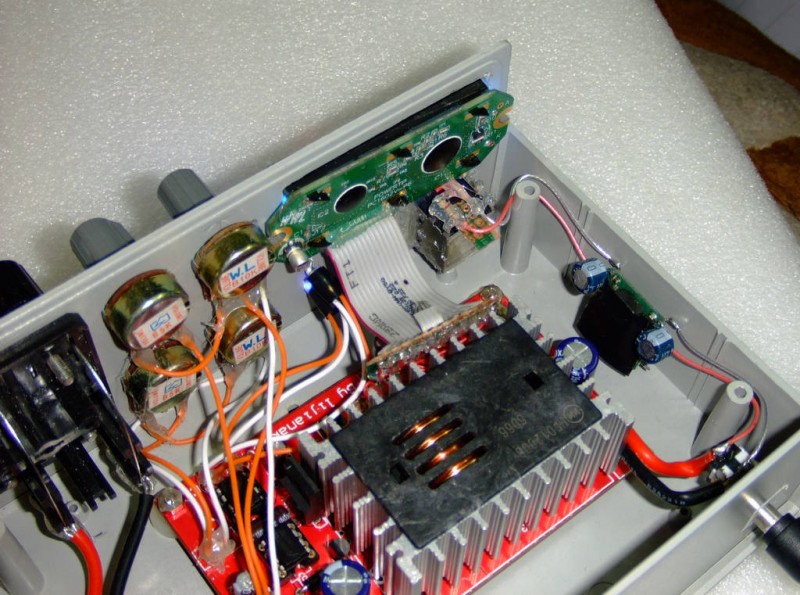

看到外置5V供电了,其实吧LCD背光拿出来给外置供电,其他的消耗估计在10mA内,直接7805是没有问题的
个人感觉我外置5V不好~~
 楼主| 发表于 2010-8-17 14:57 | 显示全部楼层
USB口比可调电源更实用~~
如果不是没有了双层的USB口,我还想加多2个
发表于 2010-8-17 15:12 | 显示全部楼层
你发现7805温度高了会漂移么?背光用外接电源,然后加多一个USB口估计没问题
 楼主| 发表于 2010-8-17 15:28 | 显示全部楼层
wzr200408 发表于 2010-8-17 15:12 https://www.yleee.com.cn/images/common/back.gif
温漂是肯定的,特别是输入高压的时候,简直手不能碰
最好就是外接背光,那么LED,358,单片机,加起来20mA都够了
