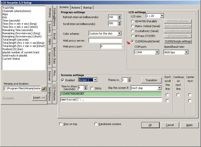

有人反应20×2的vfd,型号cu20026scpb,用串口驱动,上位机用lcd_smartie不能正常使用。
我修改了lcd_smartie5.3.2版本的程序,添加了选择cu20026scpb,供测试vfd屏幕是否正常工作而已...
lcd_smartie-5.3.2_final-src_YUKI_2010-8-18.rar
更新:
可以调节cu20026scpb亮度。
可以使用5×7的自定字符。
lcd_smartie-5.3.2_final-src_YUKI_2010-8-18.rar (771.13 KB, 下载次数: 635)

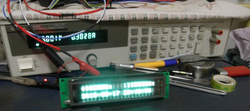

发表于 2010-8-17 20:51 | 显示全部楼层
测试完全正常!!太感谢了!!上图
