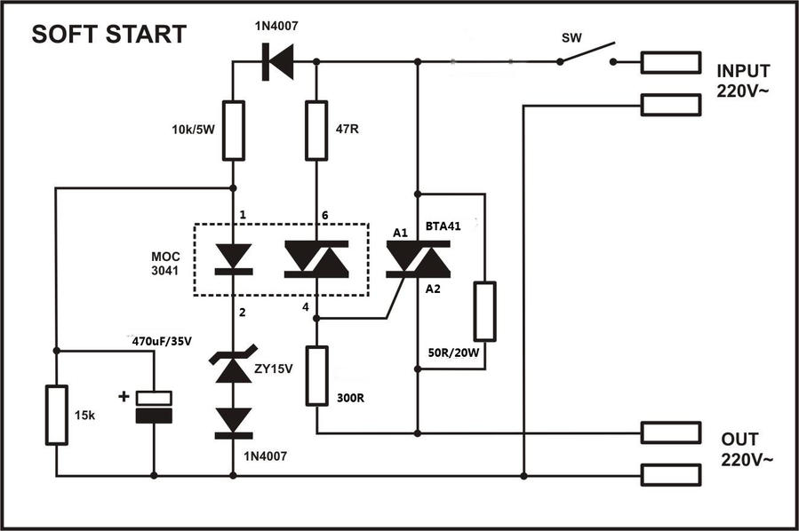

做个电机软启动电路,想用NE555上电延时电路,几秒后NE555输出高电平,驱动光耦,使可控硅导通,没导通时(NE555还没输出高电平时),电流是通过20W/50R的电阻流过。
电机是,1300W的电圆锯电机,可控硅BTA41。
请问还需不需要那个RC吸收电路????

如果是纯阻性负载加不加无所谓!看你的应用最好加上!
发表于 2015-1-27 09:30 | 显示全部楼层
如果仅仅是你说的那样和如图所连接方式,不需要加RC了,你那个大R本身就消耗掉两边的反峰电压了。
刚找了个现成的图,做软启动。
发表于 2015-1-27 18:17 | 显示全部楼层
可控硅还有效果吗?电阻把可控硅短路了
 楼主| 发表于 2015-1-27 18:28 | 显示全部楼层
fujiachun 发表于 2015-1-27 18:17
可控硅还有效果吗?电阻把可控硅短路了
有效果,上电电流是从电阻上通过的,1.5S后,可控硅导通,电流从可控硅通过。那个470uF是控制延时时间的。增大可增加时间。已经做好了,用100W灯光,和1300W的电圆锯试用了。
发表于 2015-1-27 18:30 | 显示全部楼层
散装牛奶 发表于 2015-1-27 18:28
有效果,上电电流是从电阻上通过的,1.5S后,可控硅导通,电流从可控硅通过。那个470uF是控制延时时间的 ...
嗯,我以为还有调速的,原来就是软启动没有调速
 楼主| 发表于 2015-1-27 18:32 | 显示全部楼层
不过,我还没去弄懂可控硅的原理。所以不清楚,为什么可控硅的A1和A2脚对调,电路就不正常了(可控硅一直导通状态,没有延时)。
发表于 2015-2-13 10:34 | 显示全部楼层
散装牛奶 发表于 2015-1-27 18:32
不过,我还没去弄懂可控硅的原理。所以不清楚,为什么可控硅的A1和A2脚对调,电路就不正常了(可控硅一直导 ...
A1、A2对调后,控制极就一直有300R的电阻为其提供触发电流。
