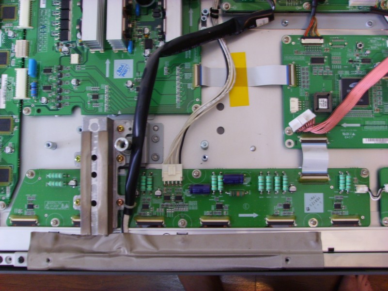

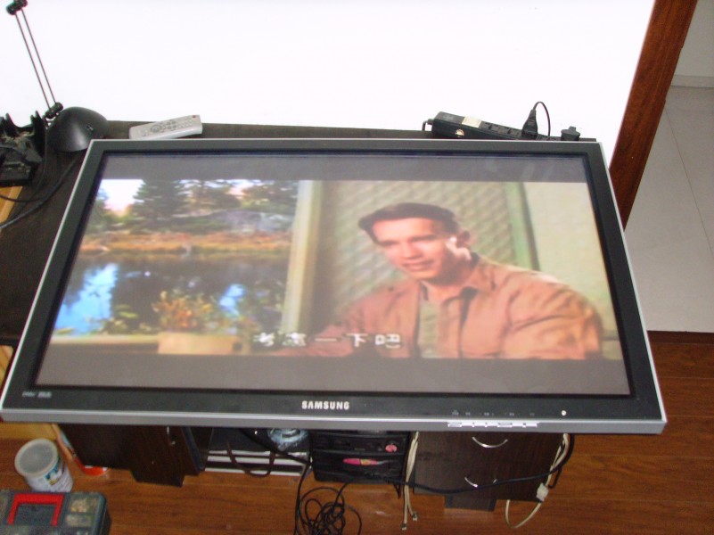

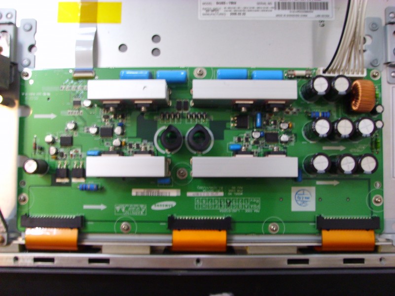

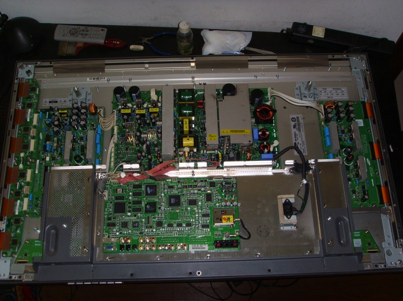

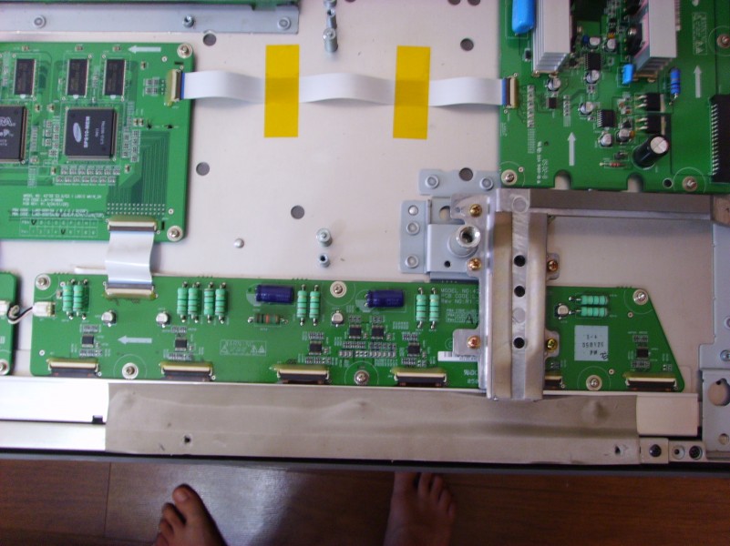

我的  小外婆 的  儿子 的老婆  的  大舅妈  的 儿子 的 老家的三星42寸等离子坏了找我修 (关系够远了吧,念晕了可不能怪我啊,哈哈)42寸好重啊要2人抬的。冷开机正常,是放的时间长中间会一7CM宽的垂直黑条出来,有时又会好。先上内部照。这TV发热真大后壳都是了 铝壳很烫手。大家猜下是那块编号板上的问题。好像现在有好多黑条门啊,查了下有些维修费下要1000-5000  真贵。发现个问题:上次去帮朋友修46寸三星(机器刚过保就坏了,没有人拆过,我第一个拆)天津厂里工人不带手套(屏蔽壳上有手汗留下引起的手指纹锈斑)这台到还好,有还是有点的,忘厂家改进一定要带手套。20楼后不管有无猜出我都上结果。对了多图杀猫,哈哈。还有阿诺,不要找我啊,我家的碟也就这张试机碟了

看样子是屏的问题了,今天昨天躺着老化了5小时没问题,打电话叫来拿去立起来就有黑条了。打开清洗了装起来就好了,立起来压到了开关按扭晕不开机了,又大分解了一遍,来来回来共拆了5大遍,天拉罗丝拧的手也变麻花了但愿好了,不行就只好买个新的了。换屏不划算

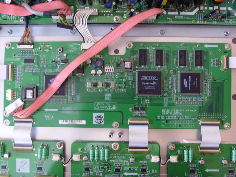

我猜是不是第5张图啊,编号3.jpg这块板接触不良。

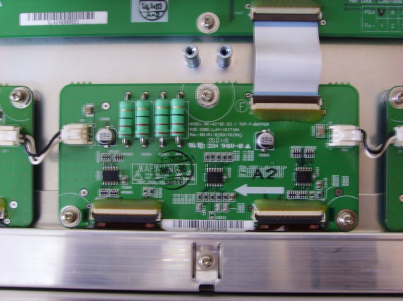

6828 兄:是2和3和白色拍线+屏  这几路。   3号板上仔细看了没虚焊。但排线好细。屏的可能性大,拍拍是不会出来问题的。。是发热后屏的排线松焊了可能性大,屏我没拆太大了,拆的不好把玻离板弄裂了就更不好交差了。网上有很多黑条门就是这里的问题。我想是和发热大有关系。

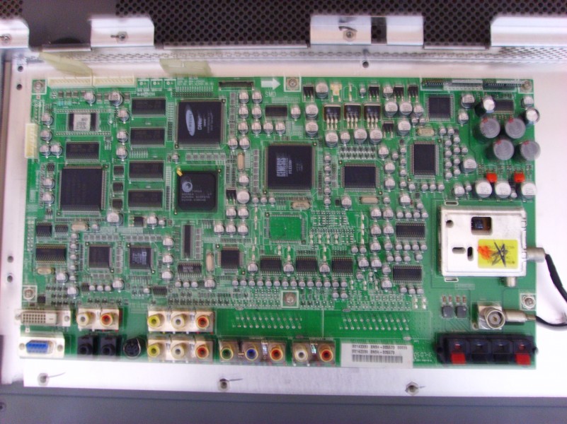

你的TV用手指一点点按压看,估计在信号处理板上,BGA的可能性大点,按一下就知道了,11号板查 呵
