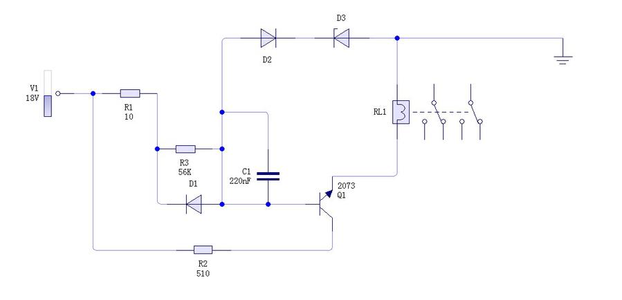

仿真没问题 实际有问题,使用的是24V继电器,约18V可以完全吸合导通,但是要真正的断开 继电器线圈的电压得降到4-5V的样子,也就是输入电压得降到12 -15V的样子
请教各位大佬 有没有解决的办法

发表于 2015-1-28 11:28 | 显示全部楼层
麻烦一点的方法是运放或单片机AD,简单点用稳压二极管,
搞个LM324运放应该更好弄一些。
发表于 2015-1-28 12:19 | 显示全部楼层
取样,用比较器好。

发表于 2015-1-29 21:07 | 显示全部楼层
前面加上一个回差电压15V 的施密特触发器。
简单的就用两只三极管做,复杂些的就用NE555,或运放比较器什么的,只是要加上电源降压电路和输出驱动电路。
 楼主| 发表于 2015-1-30 10:41 | 显示全部楼层
简单的就用两只三极管做,复杂些的就用NE555,或运放比较器 ...
多谢三阿哥指导,只是这个输入电源频率约100Khz,启动瞬间 还会有约2Mhz的高频干扰,就怕电路复杂了故障率升高,,。,哎 不过 不复杂估计也达不到这个要求了
发表于 2015-1-31 13:35 | 显示全部楼层
菜鸟小荆 发表于 2015-1-30 10:41
多谢三阿哥指导,只是这个输入电源频率约100Khz,启动瞬间 还会有约2Mhz的高频干扰,就怕电路复杂了故障 ...
高频干扰可以用电容滤除掉。
实现你需要的这种功能电路很简单的,就是一个普通的施密特触发器,只不过回差电压大了些。
3只三极管就可以做到,类似于这个帖子里的电路:
https://www.yleee.com.cn/thread-7108-1-1.html
发表于 2015-1-31 14:18 | 显示全部楼层
给你画了个图,在这个帖子里:
https://www.yleee.com.cn/thread-39630-1-1.html
