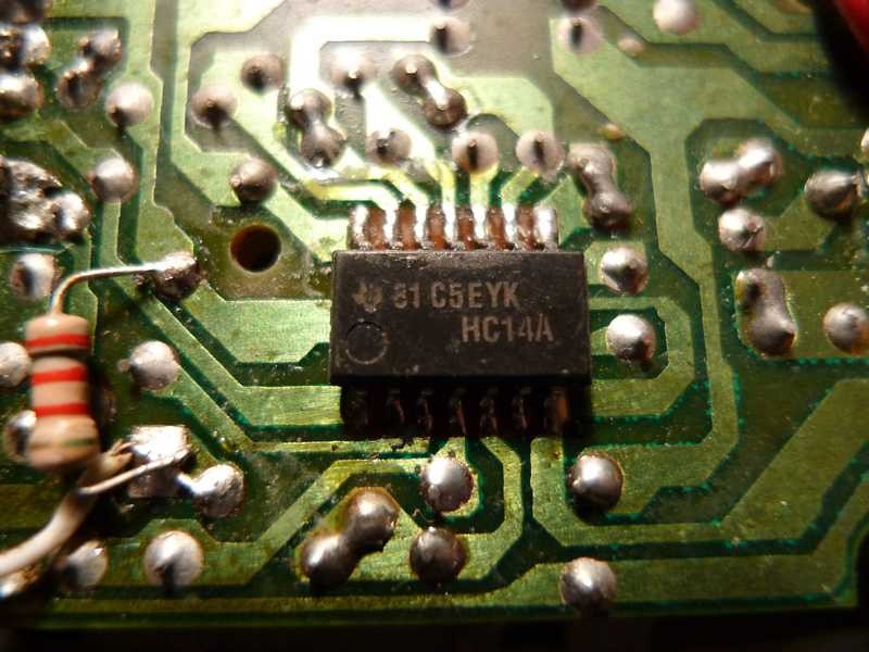

电流只有200MA,想改大到400MA充18650电池,谢谢

这个看起来象是74HC14A啊,是用来作逻辑控制的吧

    不懂,期待解答。看来要画出电路图才知道

这个是山寨的三星座充,这个只是拿来模拟闪灯用的··如果要改也不是改这里··找到运放附近的检流电阻,改小店···
