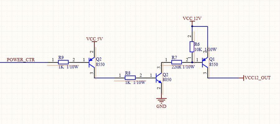

5V信号控制12V供电,三极管关不死,无论基极是什么状态都导通

这样就可以了吗 ?有没再简单的设计方法?
前面两级三极管基极最好要加上拉或下拉  发表于 2015-1-29 20:46

11楼的朋友的电路我实验过了,高电平有效控制0-5V控制 12V 电源通断没问题,
问题是现在我想要低电平有效控制12V电源通断

再加一级8050.

0电平输出12v电压只能是你这种电路了,要不改下控制用4楼和11楼的电路

短路R24,加大R23, 三极管换成p-mos

电路已改,加一个光耦,其实不改也行,把程序改一下,端口状态取反

根据需求在加一个pnp或者npn的管子咯....或者mos

不能用光耦搞,不考虑成本的话是有办法搞定的,现在是要求使用普通三极管 、MOS管搞就可以了,实现个简单的12V 电源接通 和关断
那就用一个PMOS试试  发表于 2015-1-29 20:38
光耦成本很高吗?多用两个三极管,电路复杂,高低压隔离不规范,孰优孰劣一眼便知  发表于 2015-1-29 20:37

R7换成3K试试?
