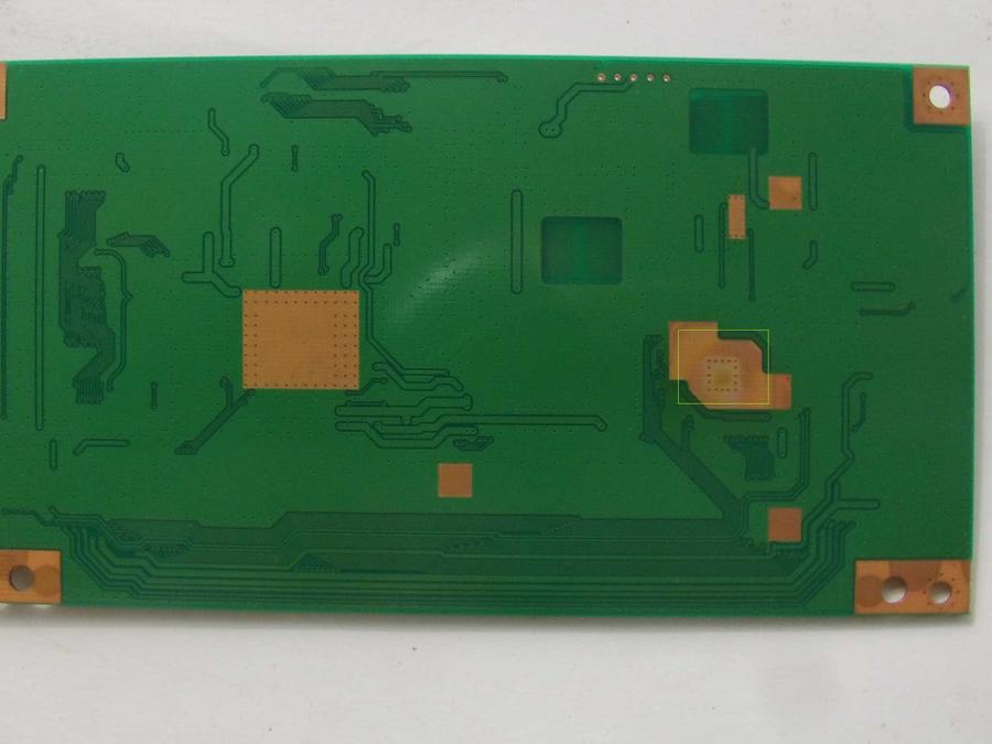

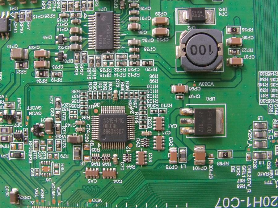

IMAG0177.jpg 之前换了家里电视的一块驱动板, 有空想把驱动芯片换了, 见图,板子的正反两面, 要拆的芯片是AS19-H1G
 楼主| 发表于 2015-1-30 00:11 | 显示全部楼层

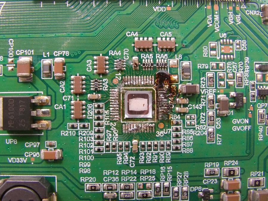

第一张图方框内显示的是芯片的底部, 但觉得芯片应是焊在电路板上,当我把脚都切了,清除断脚后,芯片仍然很牢固,
 楼主| 发表于 2015-1-30 00:12 | 显示全部楼层
请教,这种芯片怎么能整个拆下?
发表于 2015-1-30 00:16 | 显示全部楼层
四边加锡,轮流加热
发表于 2015-1-30 00:18 | 显示全部楼层
热风枪
发表于 2015-1-30 00:19 | 显示全部楼层
这个是芯片下面点胶了,不好搞
如果旧的芯片不要了。我的方法是用壁纸刀小心的吧芯片的脚全部切掉,然后清理还在PCB上的脚
发表于 2015-1-30 08:28 | 显示全部楼层
还是上热风枪
发表于 2015-1-30 09:24 | 显示全部楼层
要么温度不够,要么IC下面点胶了。。。
发表于 2015-1-30 10:26 | 显示全部楼层
热风枪,我也修家电,设备就差返修台了钱没挣到,全在工具里!
