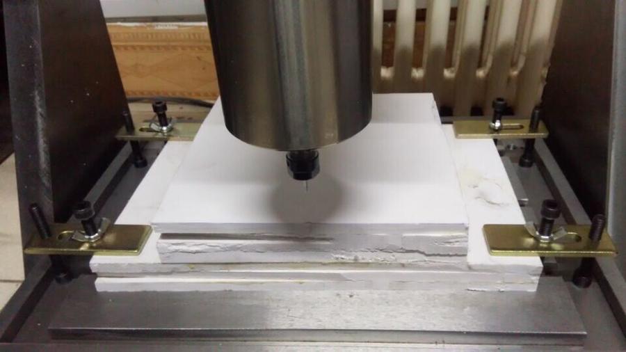

你机器的台面是固定的还是移动的?
我的机器是固定龙门的,刚临时想了个这样的办法凑合用了,垫了7层8mm的PVC发泡板,才勉强不挤Z轴压风琴了,升高后的台面200*200mm,不过PVC发泡板太软了,准备用铝合金或者PVC硬板加工成这样用压板压着用。
我又想了个让台面大点的方便的办法,做下面这样一块和台面一样大的铝合金垫板,上面打上4个沉孔,用T型螺母固定在台面上,不用的话还能方便的拆掉,但是厚60mm、300*400mm的铝合金板会不会太重了,导致XY轴步进电机负载过大?
 楼主| 发表于 2015-2-1 09:24 | 显示全部楼层
40560335 发表于 2015-2-1 00:54
我的机器是固定龙门的,刚临时想了个这样的办法凑合用了,垫了7层8mm的PVC发泡板,才勉强不挤Z轴压风琴了 ...
淘宝搜索工业铝型材 用那个垫高你看看可以不?
