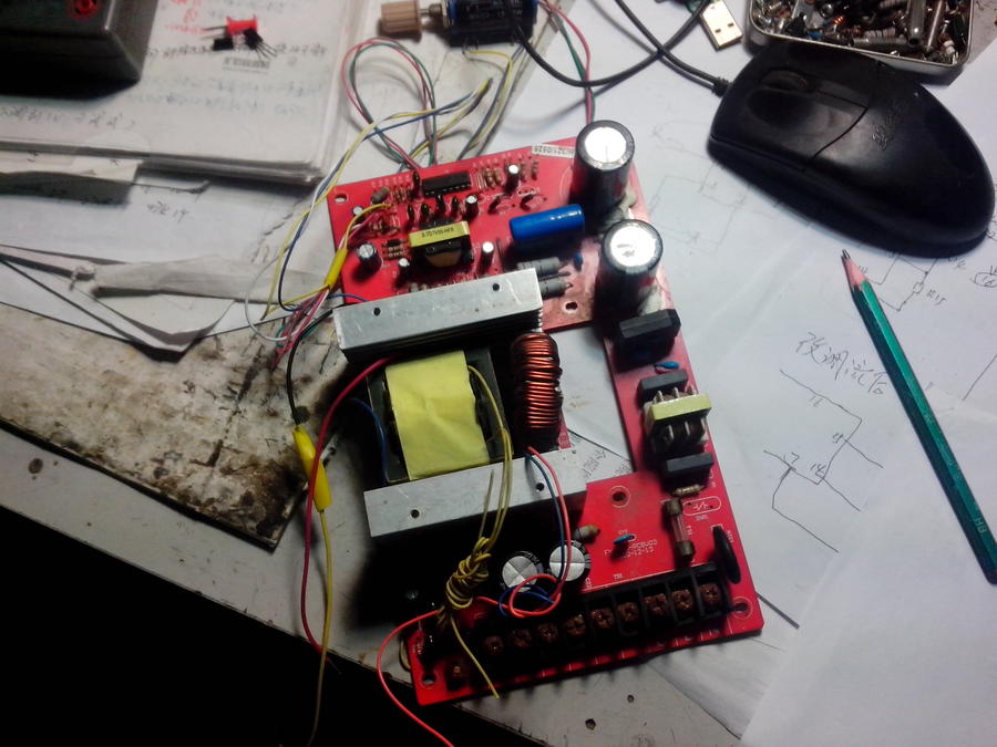

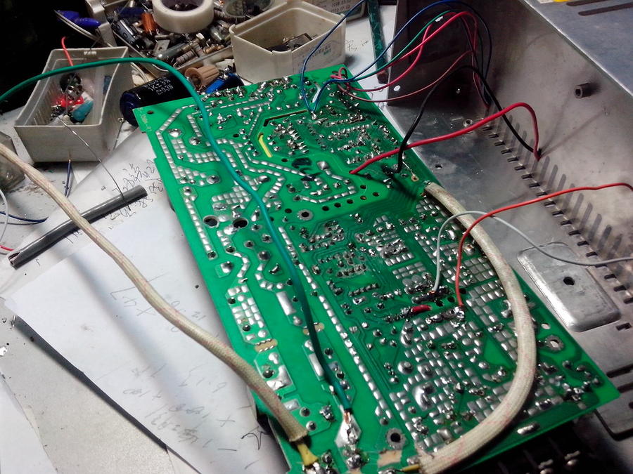

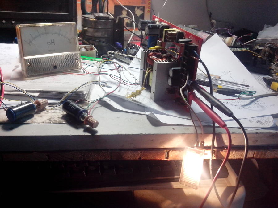

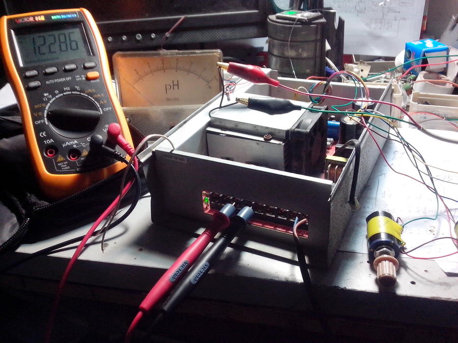

首先感谢kangdage的耐心指点,使我的开关电源一个起死回生,一个改制成功。
改了两种开关电源,都是24V的开关电源,还有些12V350W的没改。一种是铁壳的,红色板子的,一种是铝壳的。先上铁壳的电源。铝壳24V开关电源去年也是这个时候看到别的网站有网友改可调电源,便也学习改造,没成功便放在一边了,又用12V开关电源改还是没成功,学习了KANGDAGE的帖子后,热情满满再次动手,先是在KANGDAGE的指点下修好开关电源,又在他的指点下改好了可调电源,用另一个铝壳和这个电源背靠背用4MM螺栓连在一块,里面放辅助电源和电压电流表,我有个7107表头是从温控器上拆下的,想用在这个可调电源上当电压表,并在外壳上开好了安装孔,结果表头搞坏了,只好先用个指针表头指示电压。后来又找了个12V60W灯泡试了试电源一点问题没有,不叫也不响很安静,调到24V用个5W灯泡试了试,都没拍照。

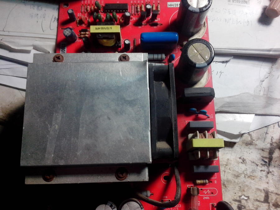

这是没改可调之前的电源
这是没改可调之前的电源

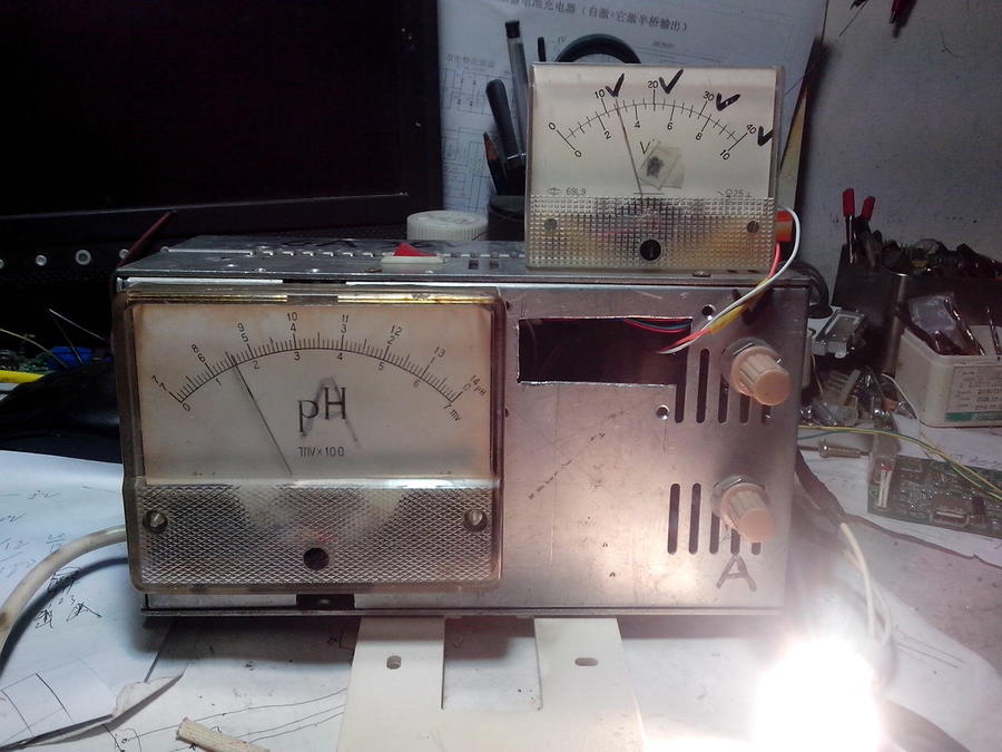

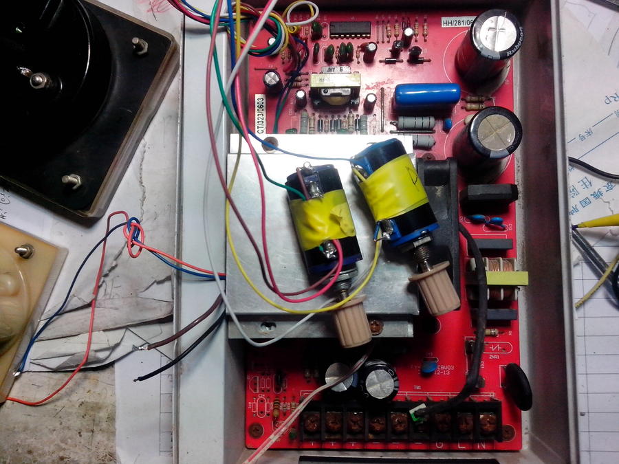

改好后的样子
改好后的样子
改好后装回原来的壳内
改好后装回原来的壳内

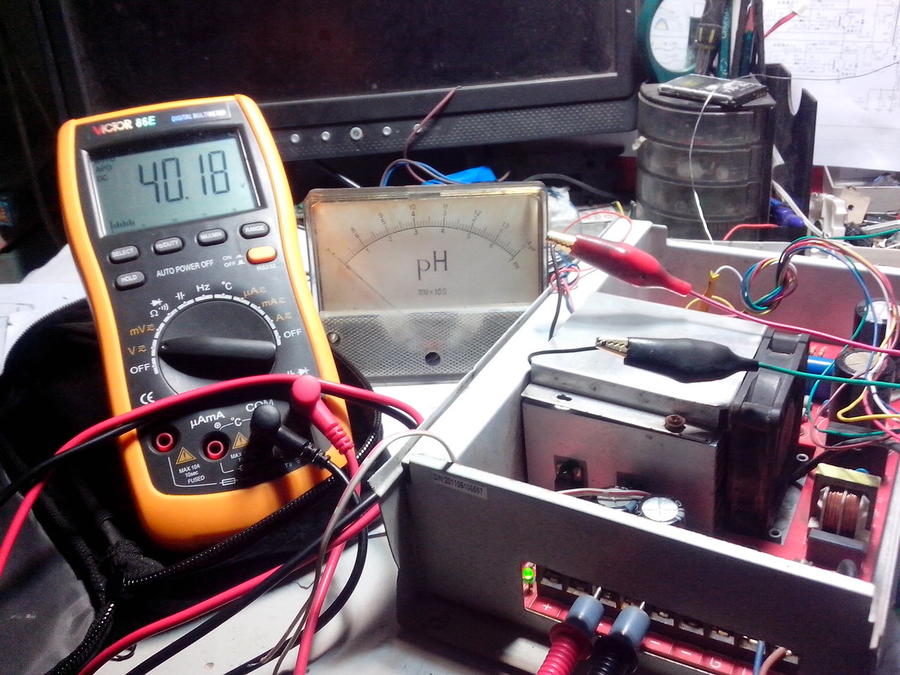

最高电压40V
最高电压40V

电压调到12.286V
电压调到12.286V

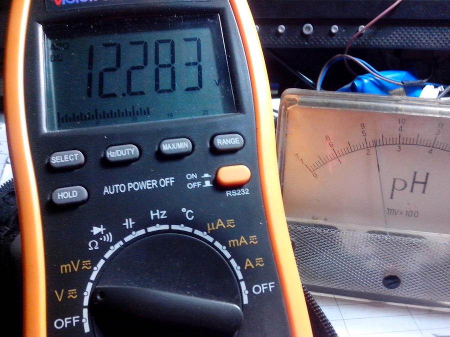

带12V51W负载电压降为12.283V电流显示4.4A

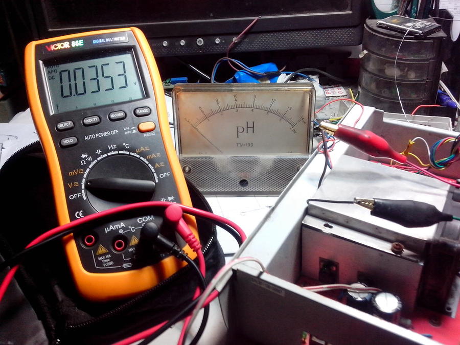

电压最低0.03V
电压最低0.03V

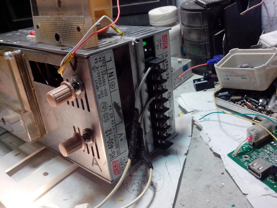

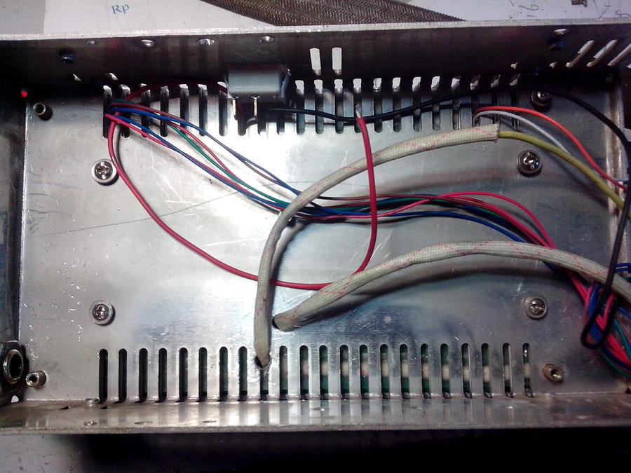

电源的背后再连一个铝壳准备放辅助电源和表头

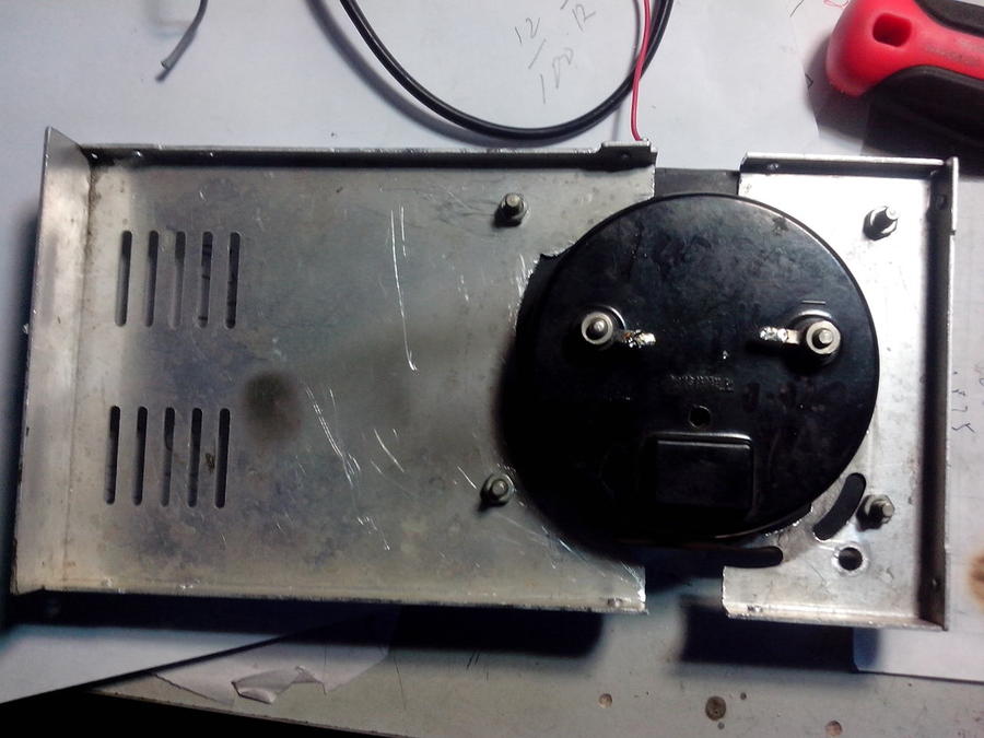

原开关电源盖子不够长,截断后用电流表连起来

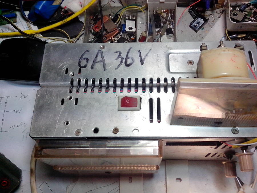

装好后的样子
装好后的样子
上面看看
上面看看

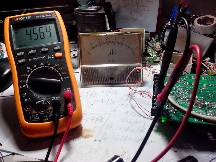

更换输出端滤波电容为50V后,最高调到45.6V,后来接上超压保护单元最高调到30V,感觉有点低又在原保护回路的 ...

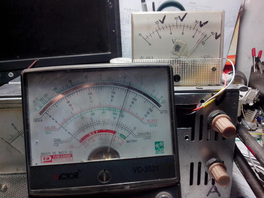

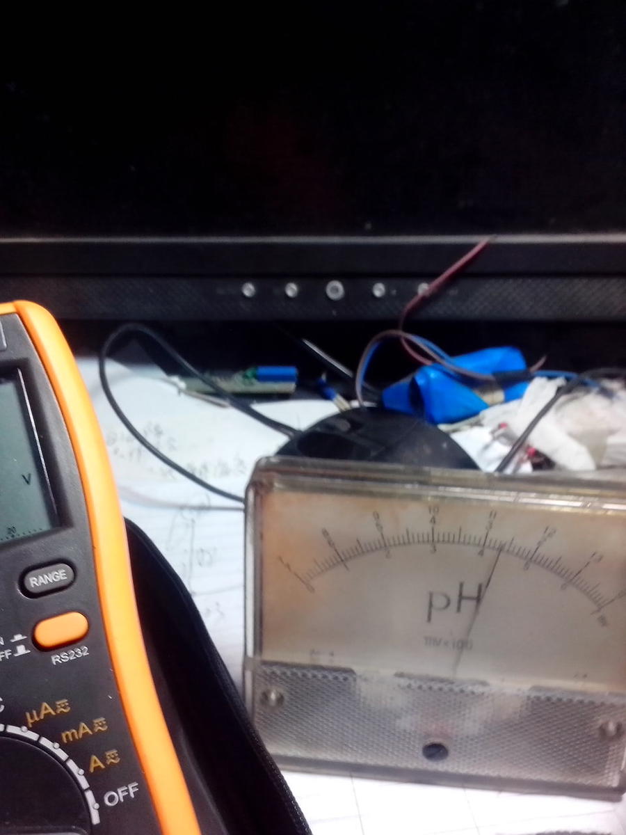

最高电压36V和万用表电压档比较,此时调电压旋钮电压不在升高

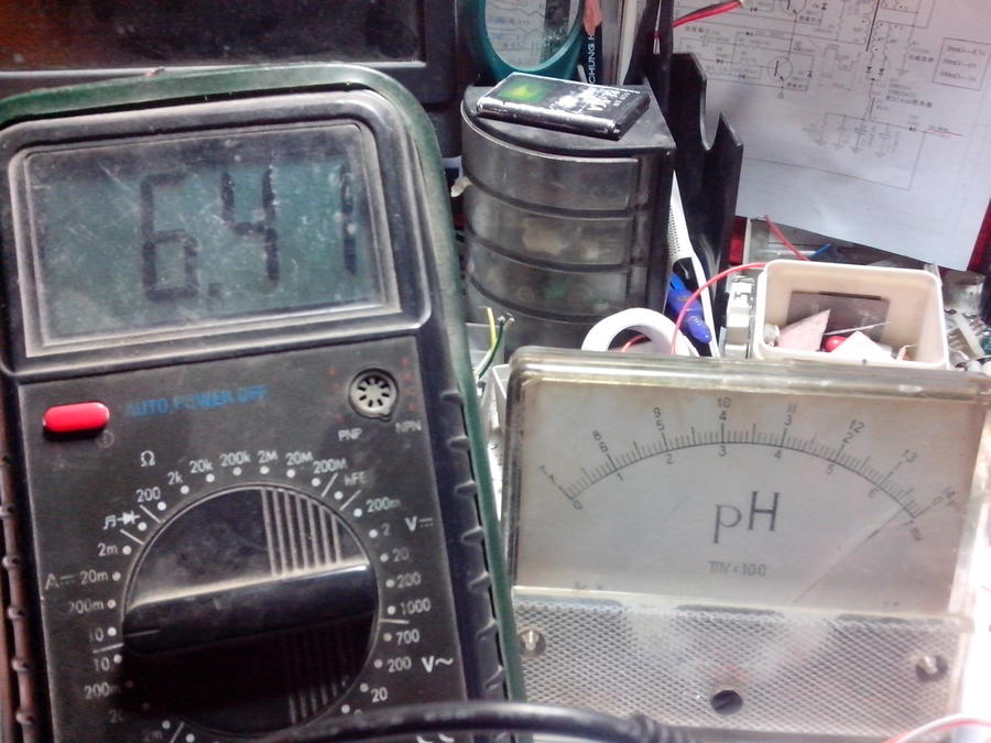

由于我的电流表是7A的,把最大电流限制在6.6A左右

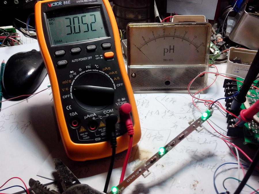

接上LED灯条试试
接上LED灯条试试

这要感谢楼主的无私帮助呀!实际改装时里面也加了继电器,但是还是发现在关掉220V开关时,输出端电压会突然升高,我测量12V继电器可以正常吸合,不知哪里原因?

吸合是为了开启输出。
实际消除关断过冲的是继电器的释放。
猜测用的是直流继电器,供电回路上有过大的电容,并且跟494供电在一起。
改动方法:
交流整流后先接一小电容,再串接一个二极管到大电容。
继电器接小电容,494接大电容。
这样当断电时,小电容里的电很快被继电器消耗光,继电器释放,关闭输出。
而大电容里的电要更长一点的时间才会被494消耗光。
实际要求几乎在关闭电源的同时就能听到继电器的释放。
而494上的电压要三秒以上才降到10v。
仔细看改装贴的辅助电源制备说明,里面有这个的。
或者不拆除原供电部分,新加辅助电源串接二极管后跟原供电并联。
