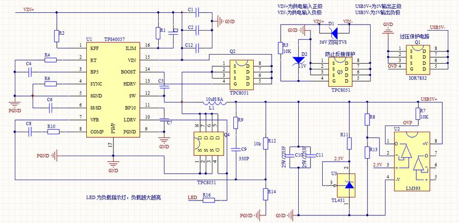

最近买了些车载电源使用发现虚标严重,毫无保护,很容易损坏。
汽车电源比较特殊,发动机启动时会产生很高的干扰电压,虽然时间短暂但是电压极高容易损坏稳压芯片。
本电路是最近2天构思的框架,首先选择36v的双向TVS管吸收短脉冲干扰,主控选用TPS40057同步整流ic(耐压40V)+外置TPCA8051MOS(耐压80V 6毫欧内阻) 设计输出电流能力5.6A(MAX),短路时可以自动保护。考虑特别爱好者会用其他电源供电,所以电路内置反接保护电路,以防接反损坏。考虑极端情况下,降压电路失效输入电压直接短路到输出电压(Q2击穿导通),所以电路单独设计一套过压切断电路,当电压超过5.5V时自动切断USB口的输出(保护电路耐压30V)。
关于3USB口输出:USB口1内置充电识别IC,可以兼容绝大部分智能设备(MAX2.4A),USB口2内置ipad充电识别电路(MAX2.1A),USB口3 信号线短路支持常规设备(MAX1A)。
问题:车载电源设计较少,对输入保护部分经验不足,请高手赐教,输入部分如何设计才能保证后面降压电路足够可靠。

我觉得你这样保护已经不错了。当然输入端保险是必须的啊。输出端稳压管也是必须的
(我比较喜欢简单粗暴,输出电压过高了,稳压管起作用然后保险受不了烧断)
现在新出厂的貌似不需要考虑发动机启动时的干扰了吧?
就我开过的车而言。发动机启动时会关闭车上大部分电器的电源(包括点烟器,之前论坛上也不是有讨论点火导致行车记录仪重启的?)。

关于延迟启动,这个到时多调查些车看看,包括一些24v的卡车,保险丝是很容易,车充外壳上面就带,选一个合适的加上就行了,简单粗暴的保护加晶闸管过压后晶闸导通然后保险丝烧掉。
多谢您的建议。这个输出端用的过压切断,到时实际测试下保护时间是否会产生尖峰冲击。
