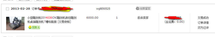

谁来说说圆轨雕刻机到底要怎么校正?
发表于 2015-2-1 19:44 | 显示全部楼层
用的都是便宜货,10MM的铝板(420元),T型消回差丝杠(180元),25的、16的、12的光轴加相应的滑块、连轴器等(200多)主控箱大多都是自已现成的零件装的所以没化多少钱,还有就是一些螺丝、主轴电机加起来也就200来块钱,我的钱是省在加工费上,是朋友帮忙用数控铣床加工的没花一分钱。
 楼主| 发表于 2015-2-1 19:51 | 显示全部楼层
摇滚一族 发表于 2015-2-1 19:40
欢迎大家入伙,哈哈哈
土法校准我专门有一个雕刻机的贴子里有说,耐心点都能调到0.2之内
你要图些简单的图才行,实在想不到怎么样,特别圆轨的那几根轴,由于买的成品,自己组装,没表什么的,没精度可言,也用了这么久。。。
