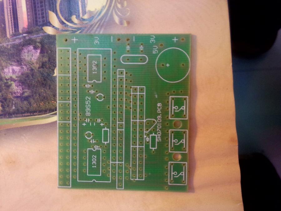

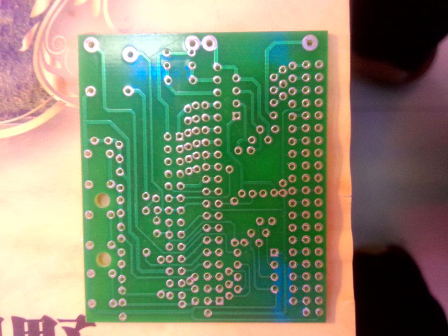

沈老师:麻烦指点一哈下图的时钟电路板吧
发表于 2015-2-1 22:20 | 显示全部楼层 |阅读模式
LED点正钟板.GIF LED点正钟电路板.GIF 几年前购了三套时钟件,两种板子,那一种的两块板现在还用着,如图这块板就不知原件安装哪些位置,好想现在有空把他装来用,就是有两个1302的位置......。望给标一下,不胜感激!先谢谢!

发表于 2015-2-6 22:47 | 显示全部楼层
1302用任意一个就行。两个应该是方便配套程序的。
 楼主| 发表于 2015-2-8 12:34 | 显示全部楼层
谢谢山东人!可我还是不懂,要是能点标一下就好了或者有另外一种板的PCB图也好,这1302任意安装后,它与单片机会一样吗?我现在单片机里的程序是另一种板的,不知能不能与该板通用?望指点一下,谢谢!
发表于 2015-2-8 14:17 | 显示全部楼层
真是老糊涂啊,这两个1302都没有和单片机直连的,看哪个引脚好接就用哪个,具体接单片机哪几个引脚要看程序内部定义的
 楼主| 发表于 2015-2-10 21:20 | 显示全部楼层
灰灰的丝丁鱼 发表于 2015-2-8 14:17
真是老糊涂啊,这两个1302都没有和单片机直连的,看哪个引脚好接就用哪个,具体接单片机哪几个引脚要 ...
谢谢老师回复!哪几个脚与哪个程序接法不同,那根麻烦,现在我刷好程序的单片机是与另一种PCB对应的。就是如下图: 这是用着的另一种板子.jpg 另一种板子实物图.jpg
