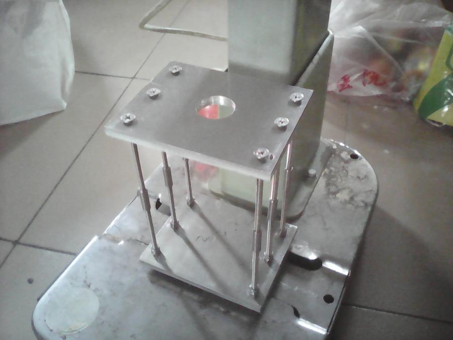

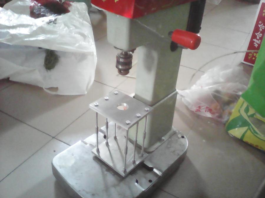

[其他DIY] 装订机改造成台钻

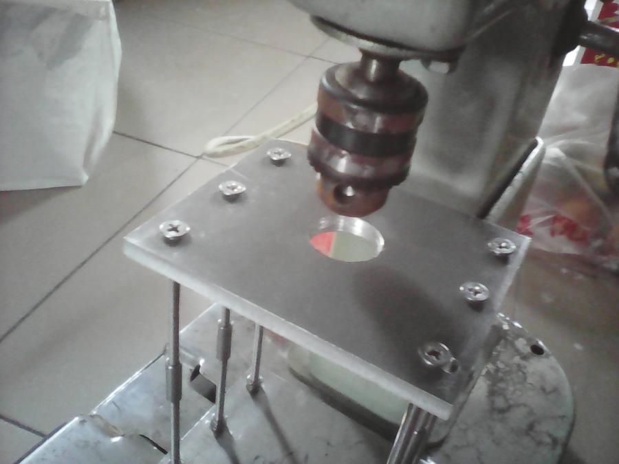

从图片看钻夹头已经锈住了。这个一般是锥度链接的,先喷上WD40然后用斜铁插在夹头和主轴之间,轻轻一敲就下来。您是不是需要0.7-10的范围?这个换不了10毫米的夹头,这两者锥度不一样的。
 楼主| 发表于 2015-2-2 18:25 | 显示全部楼层
fujiachun 发表于 2015-2-2 18:21
从图片看钻夹头已经锈住了。这个一般是锥度链接的,先喷上WD40然后用斜铁插在夹头和主轴之间,轻轻一敲就下 ...
谢谢,真未注意锥度,现在用PCB钻头凑合着用吧,集中精力搞垫台。
发表于 2015-2-2 18:45 | 显示全部楼层
不客气。不知道您买的开孔器装夹直径是多少的,能装在这个夹头上吗?
 楼主| 发表于 2015-2-2 19:18 | 显示全部楼层
开孔器直径是30mm,夹径是6mm,到货后试试看能不能用。

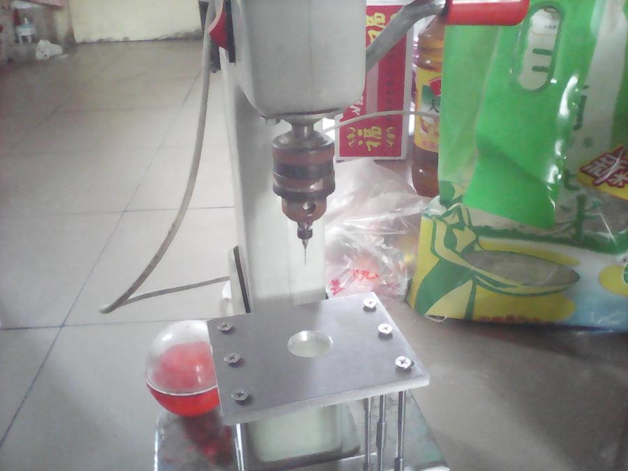

发表于 2015-2-2 19:58 | 显示全部楼层
我也在隔壁破烂佬家花15元收了个回来,都是好的,就是线有点破了,也没改,就这样用着,还好吧,我是下面垫了个木板订的架子。
 楼主| 发表于 2015-2-2 21:05 | 显示全部楼层
oydl82 发表于 2015-2-2 19:58
我也在隔壁破烂佬家花15元收了个回来,都是好的,就是线有点破了,也没改,就这样用着,还好吧,我是下面垫 ...
没改的话,钻头是4mm的,钻PCB可能不适用。

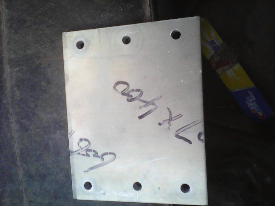

开孔器买的是30mm的
年前到货,在单位忙安排放假事宜,所以今天安装到装订机上试了下,共开了七个孔(直径30mm),铝板开孔装订机毫无压力,但开大孔时装订机堵转了。
下一步要在本地买长度大于150mm的螺丝,先安装测试一下。
上张开过孔的铝板:

台钻改造完工:
