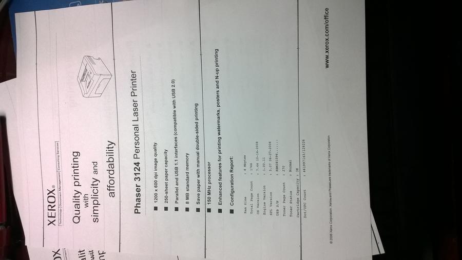

我去年6月份的时候买了一台二手施乐激光打印机,买时硒鼓报废了,于是在天猫买了一个“迪研”牌的兼容硒鼓,用了一段时间,打印了270页左右,效果一直很好。7月中旬由于工作原因,这台打印机暂停使用,装箱放在实验室的仓库中储存。1月份时机器从辽宁大连被运输到辽宁盘锦(约300公里路程),今天拿出来准备使用时,却发现了问题:打印测试页,纸张上有条纹,是横向的,颜色很深,等间距分布,每页A4纸有4条这样的黑线,除条纹外,其它区域打印效果很好。请问这是啥问题?硒鼓坏了吗?也没人使用咋会坏呢?不换硒鼓的话能解决吗?
 楼主| 发表于 2015-2-3 01:27 | 显示全部楼层
打印机型号是XEROX Phaser 3124
 楼主| 发表于 2015-2-3 01:40 | 显示全部楼层
打印机自检页
打印机自检页
发表于 2015-2-3 04:13 | 显示全部楼层
是不是运输和储藏中有倒置和摇晃造成的漏粉?如果是多打几页就好了。
发表于 2015-2-3 04:15 | 显示全部楼层
如果越打越轻,就是漏粉造成的,也可能是激光镜脏了,这个比较麻烦,需要拆开擦一下
发表于 2015-2-3 08:36 | 显示全部楼层
估计是鼓坏了,换个试试
发表于 2015-2-3 09:15 | 显示全部楼层
漏粉,潮湿,
你买的二手多少钱?
我在废品收购站买台三星彩色激光50元,清洗消毒好了
发表于 2015-2-3 09:33 | 显示全部楼层
应该是鼓坏了,兼容硒鼓都有这毛病,刚开始用是好好的,要是人品不太好时,就会出现你这样的情况。
发表于 2015-2-3 09:34 | 显示全部楼层
偶觉得不是激光镜的问题,如果打印多张后,横线不变淡,应该是硒鼓组件的问题。
发表于 2015-2-3 09:51 来自手机 | 显示全部楼层
手动转硒鼓是不是粘有板结的碳粉,没有就清一下废粉仓看看
