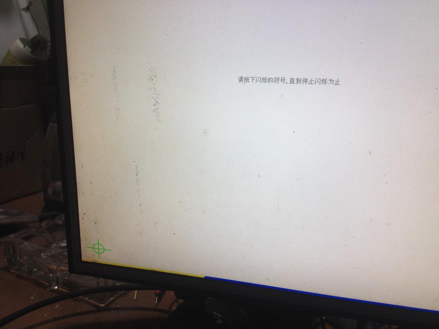

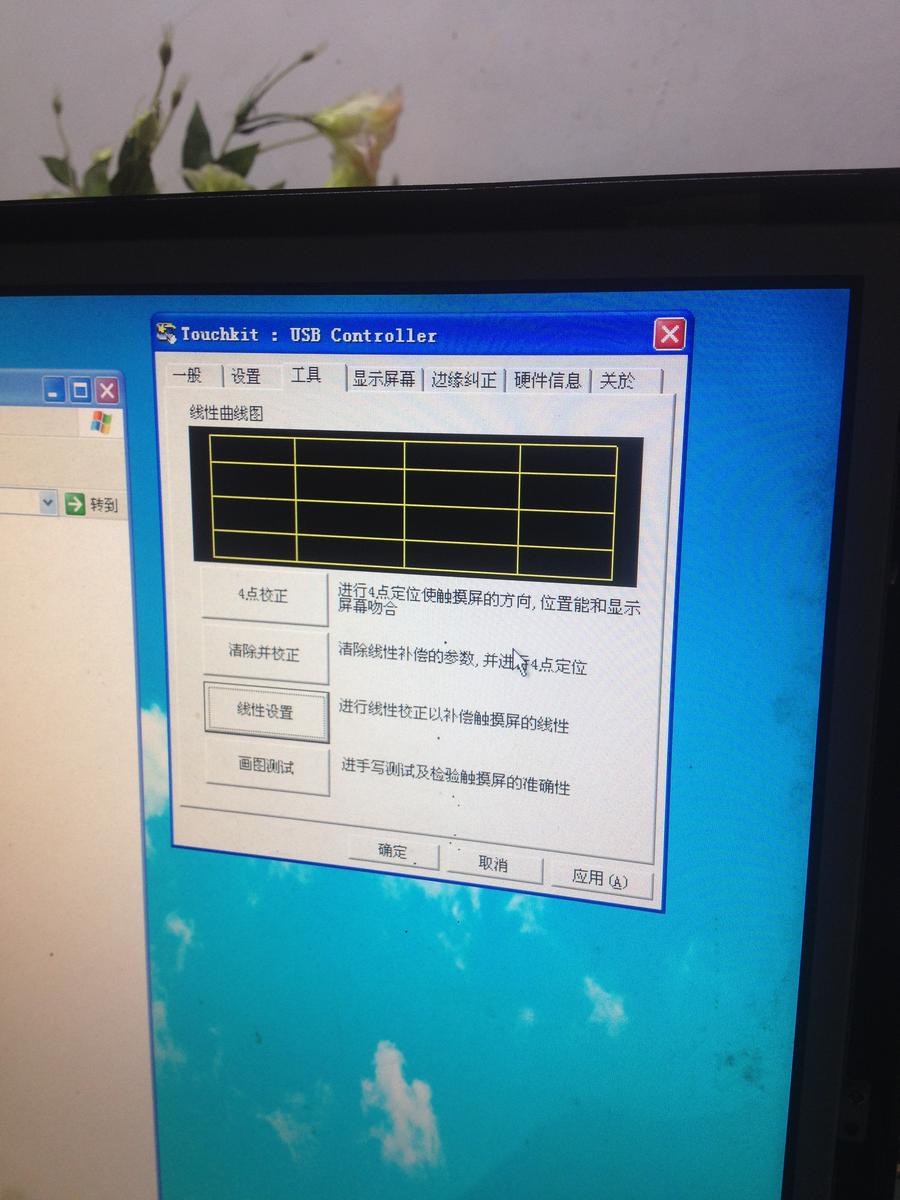

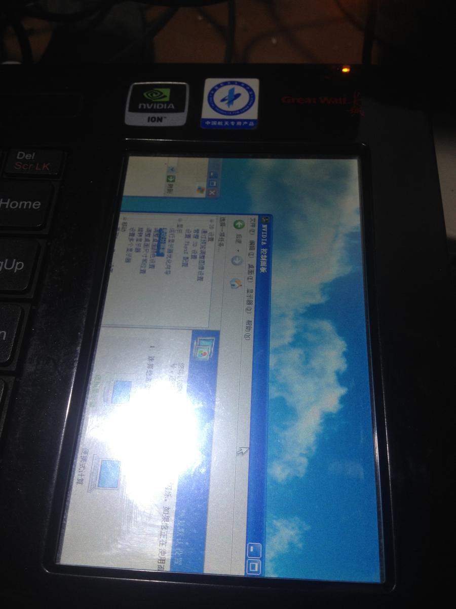

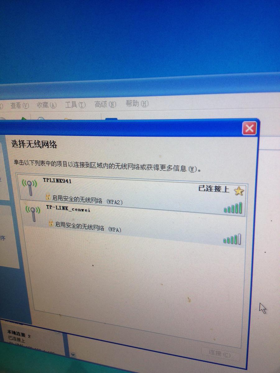

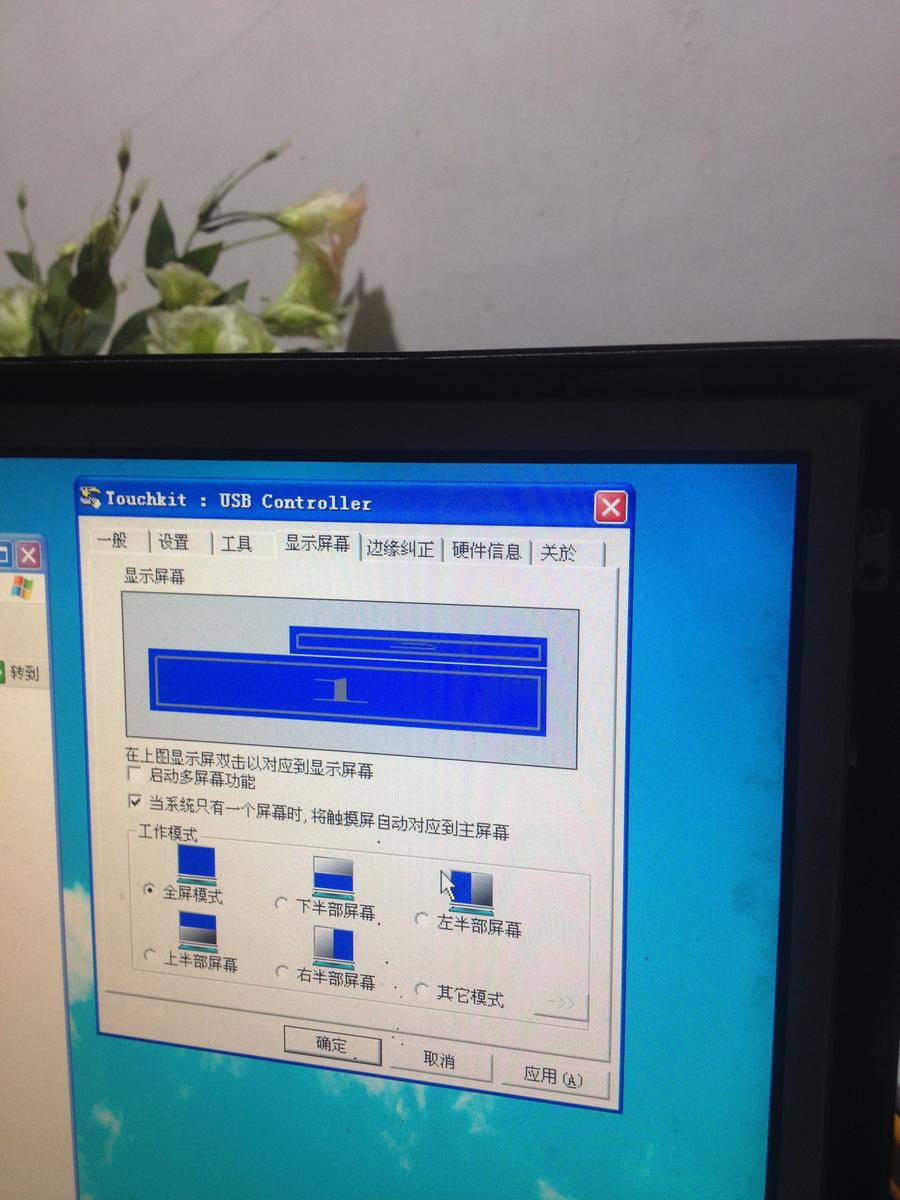

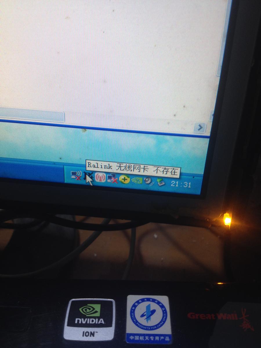

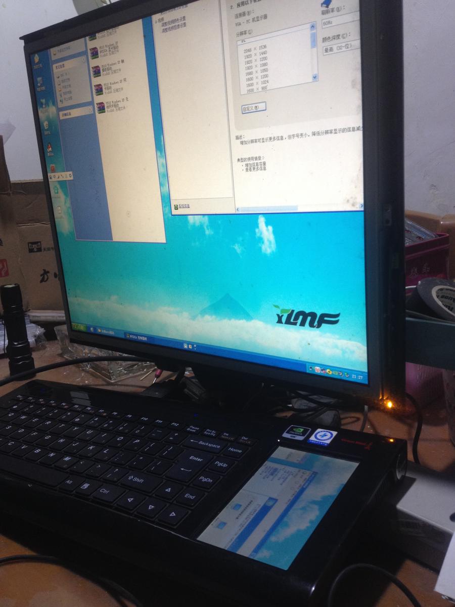

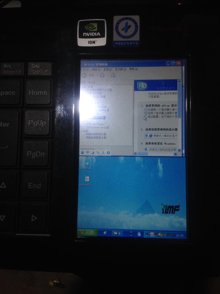

装系统、装驱动、设置双屏显示、设置触摸驱动、设置无线网卡,折腾了一个晚上,目前还有触摸和无线网卡没搞好。
安装了官方触摸驱动,可是不知道怎么校正。
安装了官方无线网卡驱动,从提示来看,貌似该机根本就没有配置无线网卡……目前随便插了一个全民wifi当无线网卡用。
下面上一些图,请懂怎么折腾的指点一下。

发表于 2015-2-3 22:21 | 显示全部楼层
这个先要设置屏幕的分辨率再校正触摸屏

发表于 2015-2-3 22:27 | 显示全部楼层
触摸点4点校正,然后会先从左下角出来个叉叉,按叉叉的中心点等它不闪就放开,然后到右下角出来叉叉,一样点到不闪,再到右上角和左上角一样,然后就确认就好了
 楼主| 发表于 2015-2-3 23:03 来自手机 | 显示全部楼层
触摸已搞定,原因是忘记用键盘上的热键开启触摸模式了

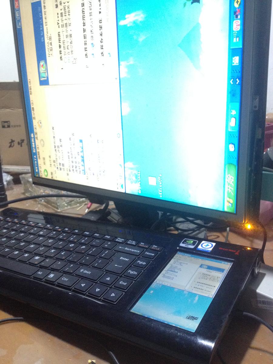

 楼主| 发表于 2015-2-3 23:38 | 显示全部楼层
可以用小屏幕当鼠标了,就是没有智能手机那么方便,可能是图标太小了
