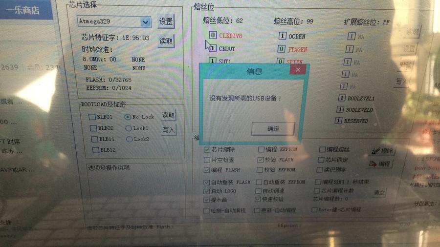

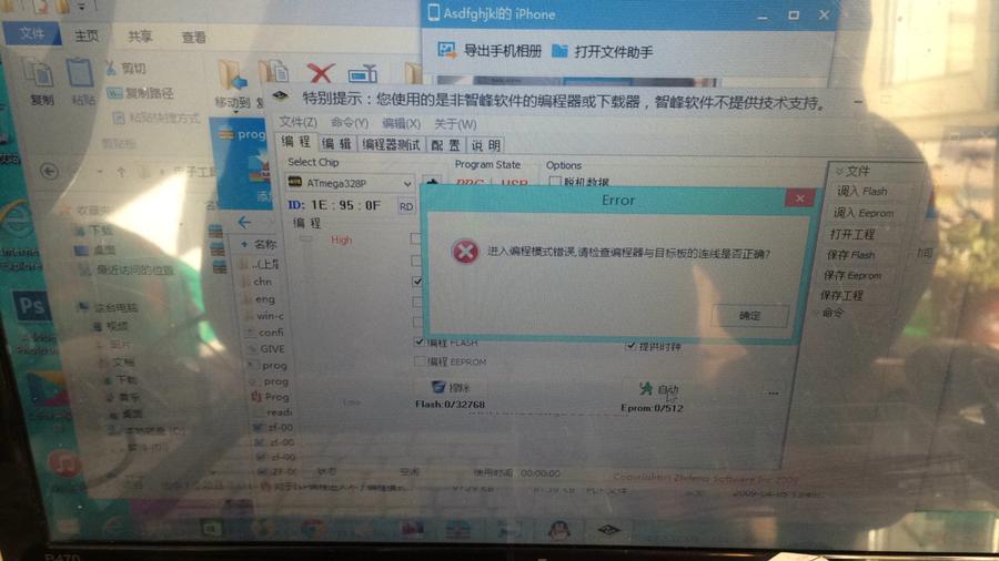

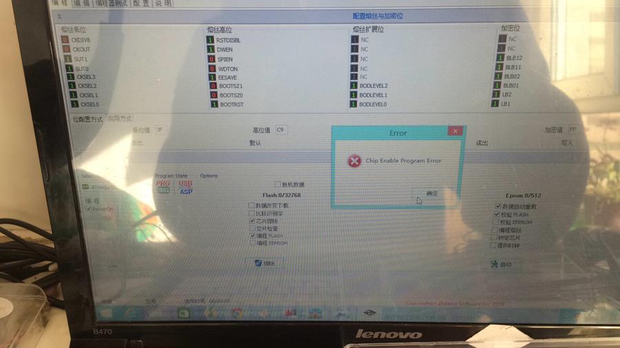

本想自己买件做t26表头和m328晶体管测试的,结果在单片机烧录程序的时候出问题了,以前没玩过avr,第一次接触,试了好多都没用。发帖求助一下吧,本人是小白真的不懂
在网上买的avrasp,驱动也装了。不知道这样连接对不对。
下载的资料里倒是有解决的办法,不过看不懂,接线肯定没问题,请大神门看看这应该如何做?

驱动装了没有? 试试XP
 楼主| 发表于 2015-2-4 10:26 | 显示全部楼层
junyee 发表于 2015-2-4 10:25
驱动装了没有? 试试XP
试了,xp同样的问题

先确认驱动安装是否正确,不行再换个烧录软件试试

发表于 2015-2-4 11:25 | 显示全部楼层
楼主芯片有供电吗?
 楼主| 发表于 2015-2-4 11:47 | 显示全部楼层
luckroll 发表于 2015-2-4 11:25
楼主芯片有供电吗?
供电了啊,直接从下载器上取 的

这么搭线路,很容易出事故的。

先检查线路 上次从"加力床"拿的赠品M8电压表我写程序也是提示错误 换好几个软件都烧不进,后来拿表检查发现不通,放大镜仔细检查原来一条腿虚焊

发表于 2015-2-4 17:22 | 显示全部楼层
http://bbs.mydigit.cn/read.php?tid=699668
突然想起来,我曾经遇到这类问题
最后的解决方法是... ...
卖家提供的驱动是没问题的 但是需要把
libusb0.dll
libusb0.sys
复制到AVR_fighter目录下覆盖原文件才可正常工作。

发表于 2015-2-4 18:15 | 显示全部楼层
兄弟这样下载程序,弄不好要锁芯片的
