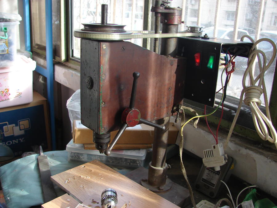

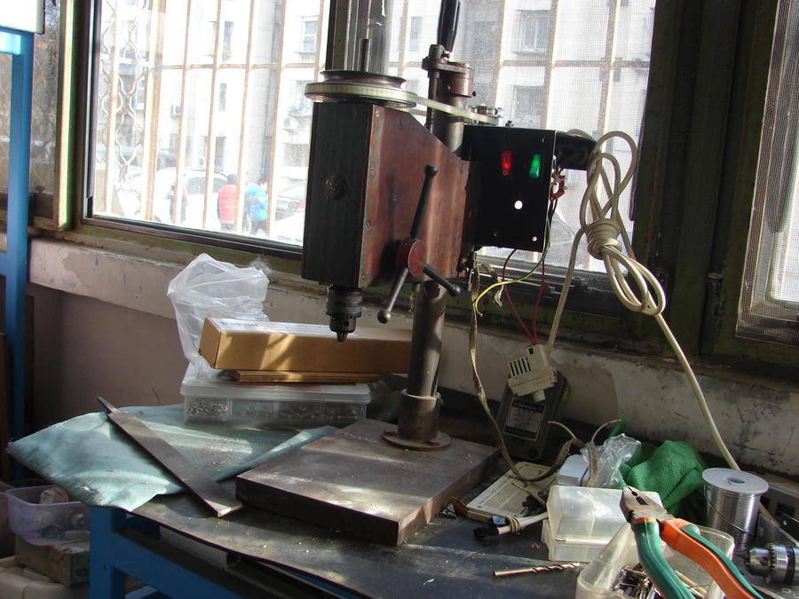

三十年前自己做的小台钻,虽然饱经沧桑依然宝刀未老。0.4-0.5的合金钻头打PCB不是问题。换了个新夹头,还不如原来的精度好,又换回去了

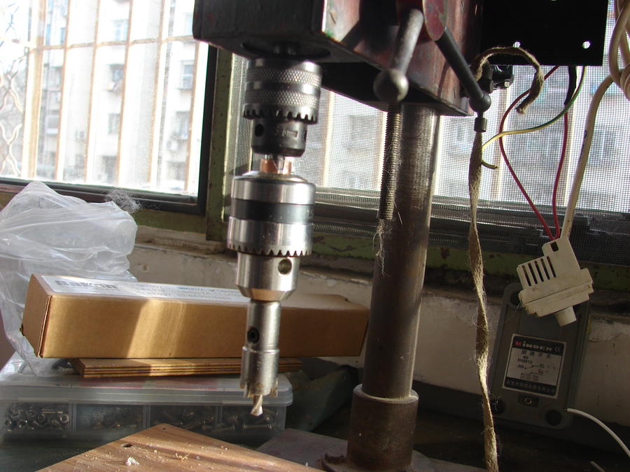

小马拉大车,买的开孔器都是10毫米的,钻夹头只有6毫米,大台钻在外面,用起来是在不方便,做了跟转接杆,6毫米转10毫米,可以上开孔器了
最得意的是双开关,还有一套脚踏开关,打PCB的时候可以两只手干活了。

30年前是高级货,就是皮带轮没有罩?
 楼主| 发表于 2015-2-4 21:16 | 显示全部楼层
yleee 发表于 2015-2-4 20:57
30年前是高级货,就是皮带轮没有罩?
一直的遗憾,早晚会给他配个罩子的

从参照物看来,这钻比饮水机的桶都要大,不能叫“小”台钻了
发表于 2015-2-11 14:47 | 显示全部楼层
呵呵,确实不能叫“小台钻”。
看上去很稳,坚固耐用,比淘宝上那些个小台钻要稳定得多。
