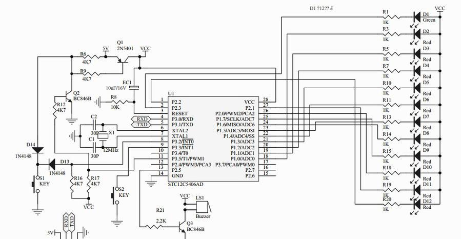

这里的厨房定时器有仿做的没,照着做了一个发现设置时间的时候,系统就重新启动复位了。我用的是STC5406AD 芯片。
以下是我自己改正后的电路图,
发表于 2015-2-4 22:26 | 显示全部楼层
你改成5406,没改程序吗
发表于 2015-2-4 23:30 | 显示全部楼层
ain365 发表于 2015-2-4 22:26
你改成5406,没改程序吗
不是据说51内核都一样吗?
发表于 2015-2-4 23:55 | 显示全部楼层
40560335 发表于 2015-2-4 23:30
不是据说51内核都一样吗?
头文件?
发表于 2015-2-5 09:15 | 显示全部楼层
AT2051是12T单片机,STC是1T的,不知道你是否把STC设成12T的了
发表于 2015-2-5 12:10 | 显示全部楼层
不是据说51内核都一样吗?
内核是一样的,我是说你要是运行在1T的情况下,要改程序的
发表于 2015-2-5 15:42 | 显示全部楼层
要修改定时器初值,可以用stc下载软件上的工具生成定时器c语言代码,延时函数也要调整一下!
 楼主| 发表于 2015-2-5 22:53 | 显示全部楼层

 楼主| 发表于 2015-2-5 22:55 | 显示全部楼层
还有看作者的主函数中的定时器初值,和定时中断服务程序中的定时值不一样,不知道是怎么计算的?
