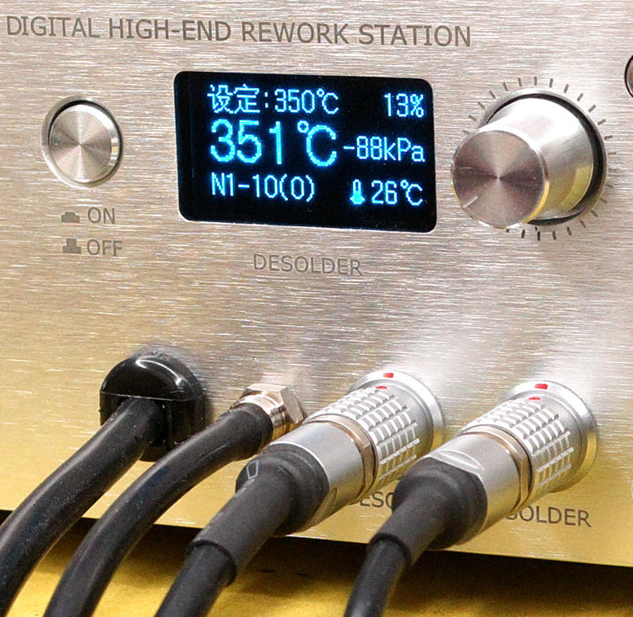

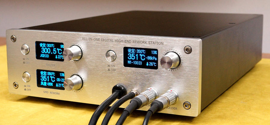

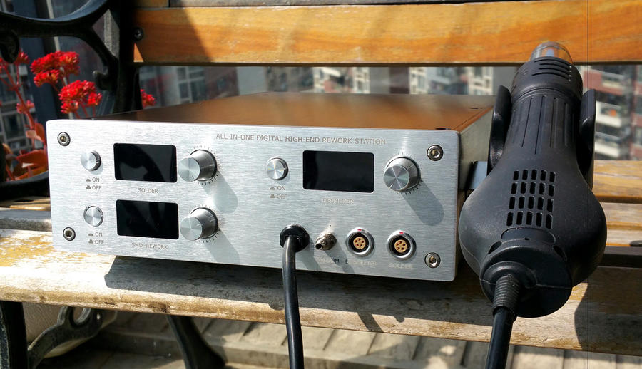

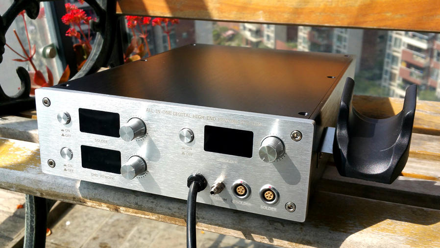

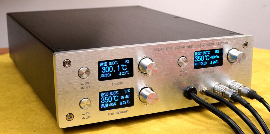

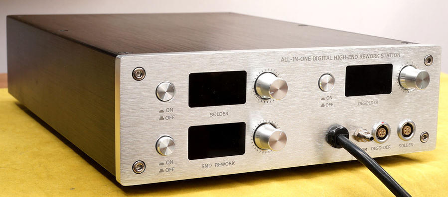

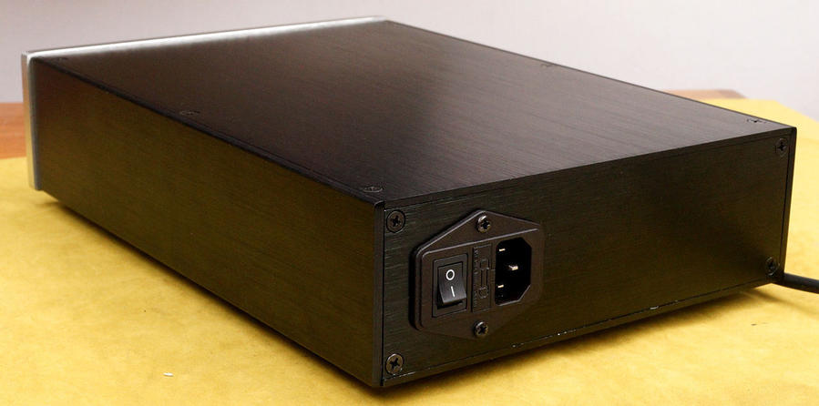

终于实现了DIY折腾桌面空间的集中整体化!最常用的几个拔焊系统合N为一了
主要分为3个部分,完全独立,可以同时也可以选其一
左上部分是焊台,支持白光T12,白光T22发热芯,改接航插输出还可以直接支持JBC
左下部分热风枪,支持8线的无刷风机式的手柄,PID温控,磁控待机,5组预置温度风量组合,温度曲线。。。。。
右边部分吸锡器,用白光FM-2024吸嘴,同时兼容T12头,电镊子,T22 150W头子
真空泵和电磁阀控制只有在选择吸嘴后才启用界面,真空压力-88kpa,由手柄按钮触发真空泵启动
系统菜里面可以设定10-60秒无操作真空泵休眠,或者左旋编码器人工停止真空泵
选择T12头子时,自动屏蔽真空泵,界面也切换成焊台模式,100%相当于另一个T12焊台,这一路,同样支持T22  150W,支持电镊子
请不要问套件或成品了,我不做这个的,只DIY了一台自用,谢谢!开发者是CNC
小白鼠期间买的测试泵
小白鼠搭建的吸锡测试平台
定制的铝面板,激光打标
打洞攻牙
固定安装
完工了
吸锡效果

发表于 2015-2-7 17:33 | 显示全部楼层
是挺漂亮的,下了很大的本,可惜的是显示屏是独立的3个,给人的感觉就是拼凑出来的,要是弄成同屏显示的就更完美了。
发表于 2015-2-7 17:36 | 显示全部楼层
高端大气上档次……
 楼主| 发表于 2015-2-7 17:54 | 显示全部楼层
灰灰的丝丁鱼 发表于 2015-2-7 17:33
是挺漂亮的,下了很大的本,可惜的是显示屏是独立的3个,给人的感觉就是拼凑出来的,要是弄成同屏显示的就 ...
这个多合一的思路是体验操控为第一考虑
同屏不是不行,同屏必然会涉及页面切换,菜单选择这些,操作和观看也不方便
本机3组完全独立,操控方便,一目了然,各个模组完全独立,实际使用个人十分满意
