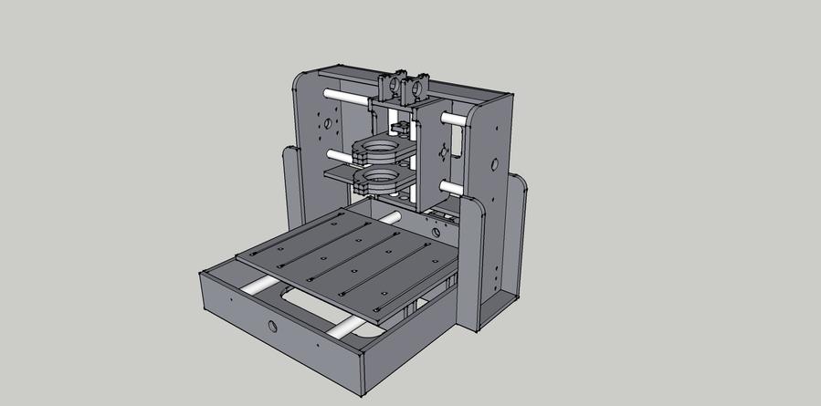

[其他DIY] [雕刻机]花了半天时间装了个PVC JJ,帮我看下多下来的零件哪里的

litchiate 发表于 2015-2-12 10:33
左边,是导入的cad文件,
中间,是装剩下的零件,
右边,是已安装的零件,
不一定,有可能是加强,或者是压板之类的,先装上再说吧,不一定完全一样!
顺便说,龙门退步的筋板你摆放错了,是筋板包围立柱,不是贴着立柱

我以前的的图片中,是有装配错误的,最后装起来才知道,呵呵
 楼主| 发表于 2015-2-12 13:10 | 显示全部楼层
谢谢,装上去了.
还剩下的问题:
最上面的盖板和z轴电机座碰了.
消回差压弹簧的小方块和光轴碰了.这个看后来的设计,改窄了.

发表于 2015-2-12 22:58 | 显示全部楼层
还剩下的问题:
最上面的盖板和z轴电机座碰了.       个人觉得这个电机座不好用,因为z轴装配好以后,反面打螺丝太费劲,尺寸还有点问题,不如直接更换成电机直接座在z轴顶部平台,并适当缩窄盖板
消回差压弹簧的小方块和广州碰了.这个看后来的设计,改窄了.    这个弹簧销回查使用效果比较差,建议直接采购国产滚珠丝杆,无论速度还是精度,都要省心很多,普通丝杆1-1.5mm的间距,那个慢,只有使用过的人最清楚,最抓狂,折腾完自己,最终还是要换的。
发表于 2015-2-12 23:00 | 显示全部楼层
另外,建议楼主,这个设计的缺陷比较多,例如,光轴选用太细~~
z轴与x轴的连接,最好直接使用直线光轴滑块。因为直线轴承压入pvc,没多久就会松动了
 楼主| 发表于 2015-2-13 07:11 | 显示全部楼层
z轴与x轴的连接,最好直接使用直线光轴滑块 ...
恩,画图玩玩的,自己有两个JJ了。
为了不让别人走弯路,我把你的这些对于JJ的评价放到lz位好吧?
