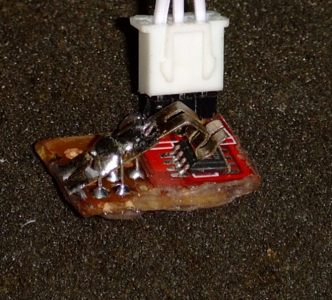

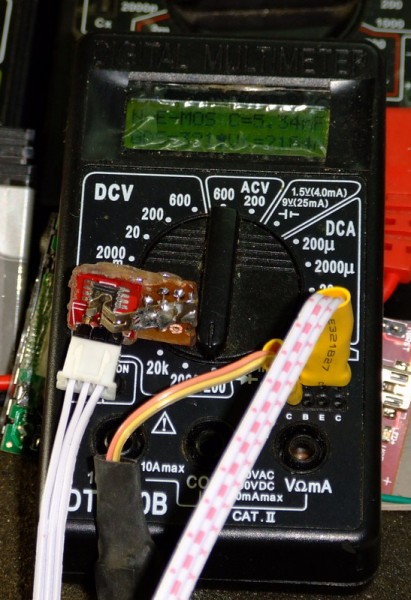

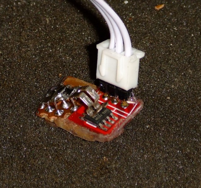

买不起贴片测试架,拿手头上现成的东西做了一个,支持自动压紧。下次弄个T26贴片的测试架,做熔丝回复,下次要用弹簧压紧的。
做工粗糙,见笑了。

俺也有过这想法,只是一直担心这种方法能否做到接触可靠,俺需要的是几十个引脚以上。。
当然,引脚得处理好。
 楼主| 发表于 2010-8-19 14:22 | 显示全部楼层
接触看引脚,一般新IC没问题,避免损坏IC引脚的话要用弹簧压紧的方式
下一次准备弄T26的贴片测试架
没有好的可弯曲的铁片,上图那个贴片超过90度就断

 楼主| 发表于 2010-8-19 17:33 | 显示全部楼层
32、44、48、64、100个脚时候怎么办
bluefeel 发表于 2010-8-19 16:35 https://www.yleee.com.cn/images/common/back.gif
有个想法不知道是否可行
在CNC的时候一边是雕出芯片的焊盘,另外边是镂空一个芯片外形的板子,再延长焊盘,这样2个板子叠起来就可以把芯片放进去,夹层中就用一些类似万用板之类的弹簧片做芯片的接触脚。
纯理论,有阿莫的CNC估计就不难,直接雕个测试架也可以。
