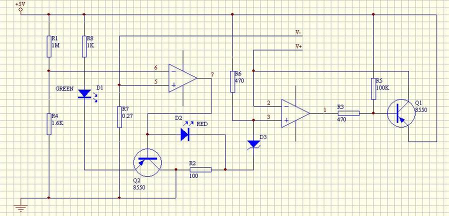

特请教高手,原理图如下:
                  1,用电子负载定电流模式,接到V+和V-端,当调节电子负载的电流超过220mA时,电流会自动下降到22mA左右.(电流小于220mA,大于40mA时是红灯亮,当充电器输出电流小于40mA时绿灯亮)。    正常充电时红灯亮表示充电状态,绿灯亮表示充电完成。
           问题1:为何此电路电流输出大于220mA时,电流为何会自动下降到22mA左右?
               2,用电子负载设定到定电压模式,接到V+,V- 调节电子负载电压从3.2V到4V,电流会从200mA变到145mA。
          问题2:换用同型号同参数的Q1,上述电流(200mA变到145mA)的范围有较大差异,有的是190变到130mA, 能否通过调节R3或R5或其它元件来减少这种差异?(也就是说批量生产时如何能保证80%-90%的产品在200-145mA范围之内)
       以上问题,请帮忙,多谢了!

你这个图纸,画的不太容易看明白。

把你画的这个电路图,重新整理一下:
这样就可以比较清楚的分析电路,知道问题可能出在哪里。

左边的运放是电压比较器,R1/R4对5V电源电压分压,运放的6脚电压大概在0.00787V,检流电阻R7的阻值是0.27欧,那么当电池的充电电流大于:0.00787/0.27 = 0.029 A ,运放的7脚输出高电平,D2点亮,D1熄灭。
右边的运放怀疑你抄错了,运放的输出经过Q1反向放大后处于正反馈状态,不可能实现恒流控制。
稳压管D3是不是方向也错了?
发表于 2015-2-11 14:16 | 显示全部楼层
如果把运放的2、3脚互换,从原理上虽然可以实现恒流控制,但是恒流精度很差,批量生产的离散性很大。
(也就是说批量生产时如何能保证80%-90%的产品在200-145mA范围之内) 你这个要求很难达到。
连TL431这样的电压基准都舍不得用,这个电路的电压基准是什么?
分析一下就知道,5V电源电压,经过运放的7脚输出约3.5V的电压,再经过发光二极管D2降压,在R2上得到一个电压降,由于运放的高电平输出有离散型,发光管的导通压降一致性也不好,而且还受温度影响较大,所以在R2上的电压不是稳定的,假设D2的导通电压在1.8 ~ 2.0V,R2 上的压降大概在1.7 ~ 1.5V间,稳压二极管D3 把方向掉过来,它的作用应该是限制电池的最高充电电压,不过这种低击穿电压的稳压管离散性也很大,属于负温度系数,电压稳定性不好。
通过以上分析可知,设计这么烂的一个电路,根本就没有抄袭的价值!

  1, 多谢3AG1高手的详细回复,同时感谢你的指导,电路图确实画的很烂,后续要多向你学习。
  2,原电路中,D3为1N4148,二极管方向及接法经确认无误。
  3,如果 此电路加TL431改良的话,TL431是否要加在LM358的2脚 ?

难道你非得用这个电路吗?
你用LM358做,需要保证零件参数的一致性,TL431的基准电压也有离散型,批量制作最好使用专门的锂电池充电控制IC,这类电路有很多,控制精度有保障,价格也不高,省去调试的麻烦。
发表于 2015-2-12 14:32 | 显示全部楼层
国产的TP4057外围很简单,保护功能完善,你可以看一下:
