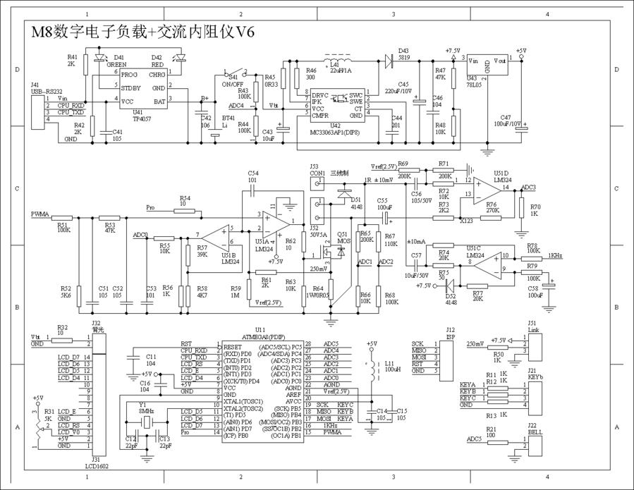

https://www.yleee.com.cn/thread-6795-1-1.html
大家的M8电子负载是不是这样的?这图好像是最新的。怎么我用这个图MOS瞬间就穿了。。。。。不接G脚MOS自己导通了
发表于 2015-2-11 11:43 | 显示全部楼层
MOS的G是不能悬空的
 楼主| 发表于 2015-2-11 11:56 | 显示全部楼层
my1048 发表于 2015-2-11 11:43
MOS的G是不能悬空的
不接MOS。用示波器测358的1脚。一点瞬间。1脚高电平。然后。又变为0了。就因为这样,接上MOS的话,上点就导通了
发表于 2015-2-13 15:12 | 显示全部楼层
没接入放电负载,MOS处于无源状态,何以“击穿”?至于358的1脚上电瞬间高电平,应属于起始状态问题,在1脚加个小电容看看。遇见,供参考。
