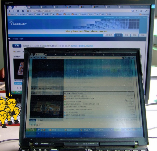

X61突出出现跳屏,开始只是跳几秒,越来越严重了,昨天开始就剩下地址栏只玩下面的全部跳屏,只好外界显示器。外界显示器显示正常,因此因该是液晶的控制板问题。
请大家帮忙看怎么弄好他,星期天就要出差,急用。
想法是:
1、送IBM客服,估计要1K。
2、淘宝买控制板,不清楚情况,不好买。
3、?????
谢谢大家。

可能是高压条出问题了

一个星期前是下面的菜单栏跳动,每次2~5秒,几天一次。
近2天,跳动范围大了,也频繁了
昨天,彻底瘫痪
发表于 2010-8-19 13:53 | 显示全部楼层
不会是高压条,高压条管的是背光,应该是屏线或控制板问题!
发表于 2010-8-19 14:54 | 显示全部楼层
屏线插头松了,按紧就可以

屏线接触不良,
发表于 2010-8-19 17:25 | 显示全部楼层
要么是屏线,要么是屏,要么是显卡。
