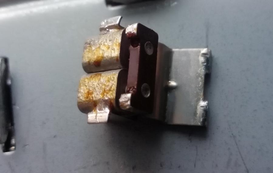

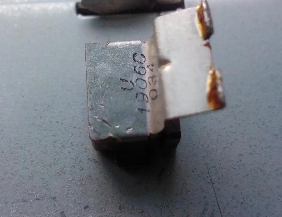

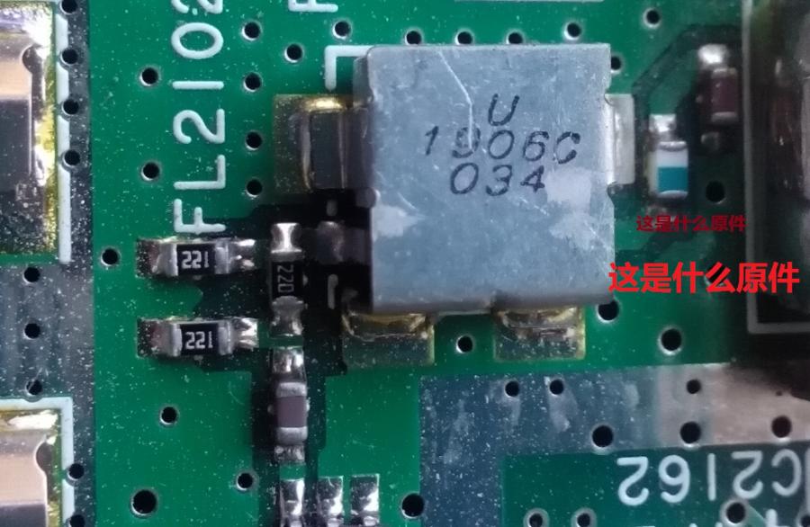

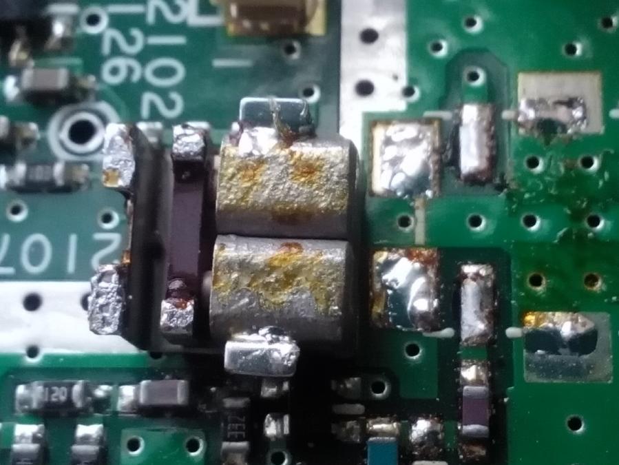

大家帮忙看看这都什么原件
这上面太多原件都没见过 有见过的 请帮忙告诉一下 谢谢了
这是个移动通讯基站里拆出来的板子

两个并一块那个东西好像是陶瓷滤波器
白色塑封的里面带电感的也是滤波器
白色三焊盘那是陶瓷滤波器
长条状声表面滤波器

最上面的是介质滤波器,一般小功率的用,两个滤波共一个端口(实现单端口,比如接天线),就可以叫双工器,插入损耗在2.5左右,还有些会用LC做
大功率用的是腔体滤波器,国内有张家港灿勤,苏州艾福.....核心技术是韩国
下面有个白色的,型号是ADE-11A,不错的话应该是mini-circurt的混频器,旁边那个6399A是中频声表滤波器
上面还有个白色的,上面写的1516,没错的华应该也是mini-circuir的,但应该是功分器或者合路器
