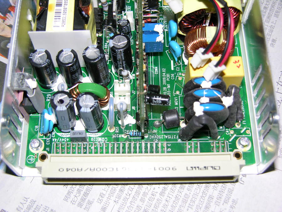

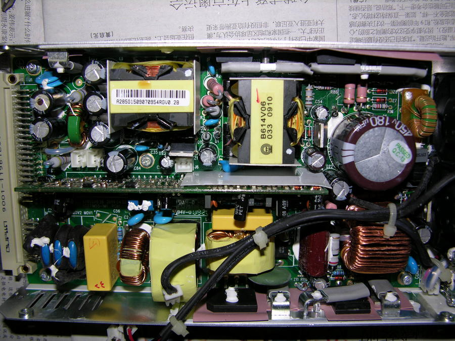

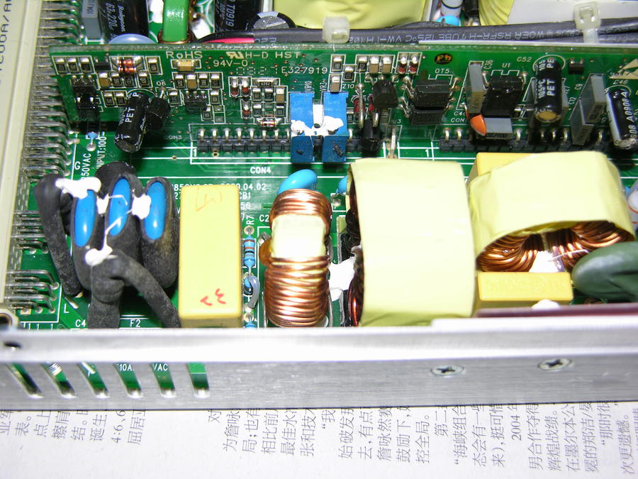

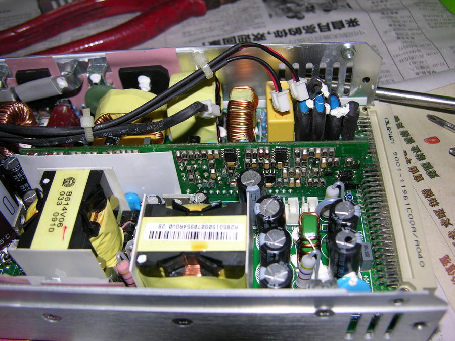

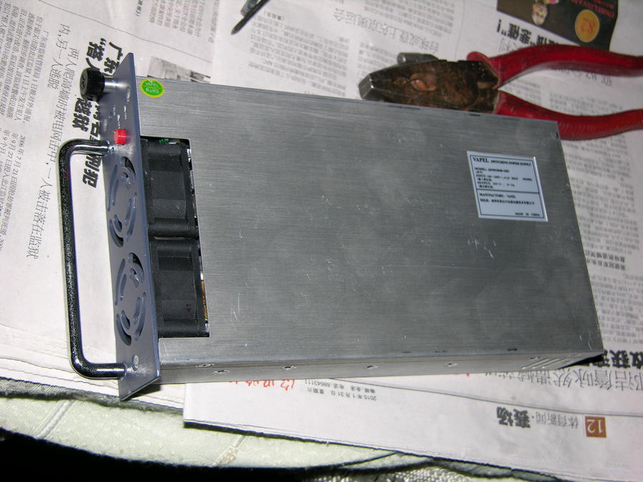

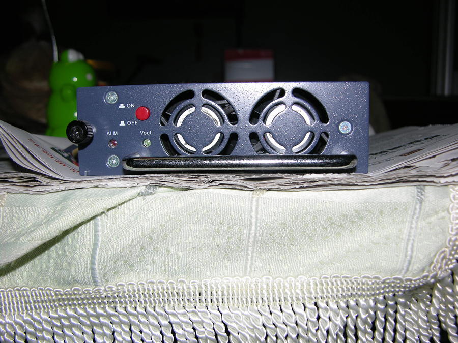

本人的电动车曾使用铅酸电池,当时一组使用才半年的48v电池,因充电器输出电容击穿,充电电压升高到100v左右,导致电池严重过充而损坏,还好没有起火。此后把电池升级为锂电池,充电器定位在下架的通信电源。通信电源名为是电源,其实它也是一个充电器,在通讯设备中它即担任电源角色,同时又为设备的备用电池担任充电器的角色。因为通讯机房的要求非常高,所以通信电源的设计、用料、制作工艺等都非常考究,电源各种过流、过压、温度等保护功能完备,工作可靠、稳定,不太可能出现输出电压异常而导致电池报废的情况。此前我购买和改装过2个通讯电源(大家可以翻看我以前的帖子),电流都比较大,一个是25A,另一个是15A,而我使用的车是48v的雅迪电摩,手头的锂电池组容量都在30AH以下,如果不是急用,没有必要使用15A以上的充电器充电,平时5A左右足够了。最近在万能的x宝上看中了一款体积小巧,电流5A的通讯电源,是深圳核达公司的通信电源模块 AD301M48-1M3。这个电源内部小版上有两个精密微调,分别可以调输出电压和电流,电流我在4-6A的范围试调了一下,可以正常使用,电压可以在50-56.7v的范围调整。本来对于48v的锂电池,这样的调整范围一般用用也可以了,但因为我的锂电池是自己组的,铁锂用了17串,锰锂用了15串,所以56.7v的电压不够,还需要上调,这样就必须对机器电路稍加改造,下面结合图片,把改装过程说一下,并请高手指点。

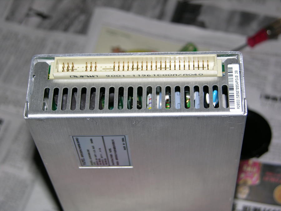

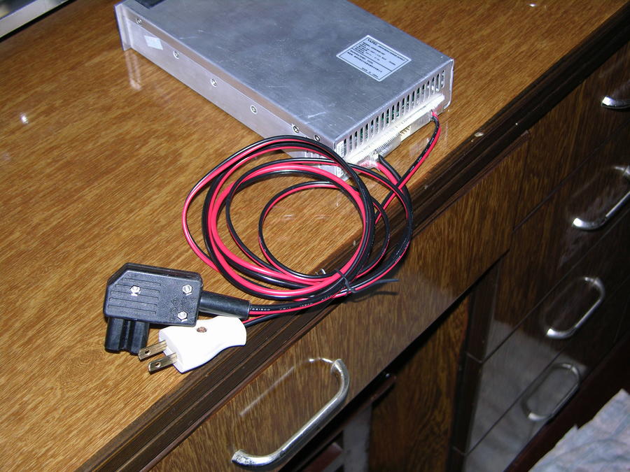

1、加装输入输出插头:这个电源没有普通的输入输出插座,它的屁股上是一排类似电脑硬盘的插针,大概有70-80根左右,打开电源外盖,先查看电路板找到插针对应的220v的交流输入,具体位置在:开上盖,尾部朝自己胸口,从右边起1、2、3针为输入负,4、5、6为正,上下3排都一样;输出正负的具体位置:从左边数1-5针为正,6针为空脚,7-11针为负,上下3排都一样。

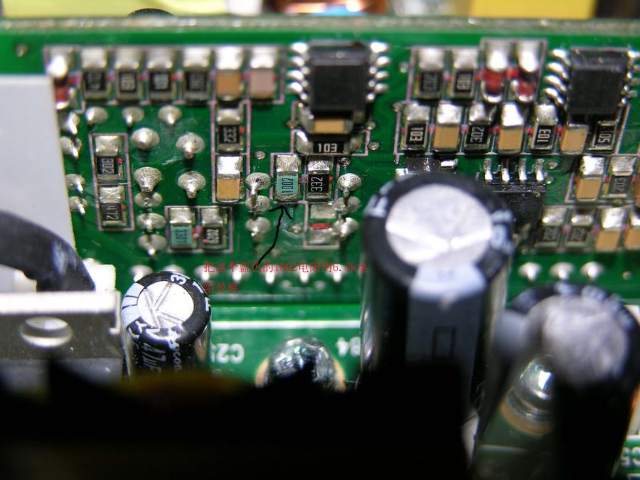

2、接好输入输出线后就可以调试电源了。插上电源,按下红色开关键,红灯转绿灯,直流输出。调整两个微调,右边是调电压的,左边那个调电流,两个都是顺时针减小,逆时针增大。如果嫌电压输出不够高,再作下一步调整:在中间小板上,找到一颗蓝色贴片电阻,标号是1002,焊下,用6.8k替换(注意:替换前要把微调顺时针调到最大),然后再逆时针方向调整电压的微调电阻,这样电压就可以调整到61.2v左右,再往上大概到61.4v就输出保护了,而且是硬保护,要切断电源供电5分钟才能恢复。
3、请教:
(1)、通过上面的步骤可以把电压调整到61v左右,如果想继续往上调,需要修改保护电压的上限,在没有图纸的情况下本人力不能及,请高手指点。
(2)、这个电源有转灯功能,当输出功率达到270w左右时绿灯转红灯,但输出不变,尽管转灯后输出正常,但绿灯灭红灯亮,心里不爽,也请高手指点破解。
两个精密微调
两个精密微调
