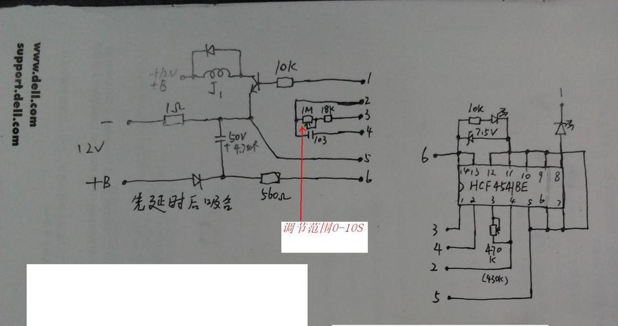

原因:惠普bt主板,某USB设备插主板开机停在logo  20分钟。拔掉usb立马进系统。
希望有开机。usb通电后延时10秒左右后输出电压给后级供电。通电瞬间没有闪通电现象。。断电一次重新计时10秒供电(这个也很重要,要求断电0.x秒就得重新计时10秒)。
谢谢啦。每次开机拔usb太麻烦了。
下图是找到的。但是这个电容有记忆效应。完全断电开机可能是10秒。但是断电1秒再上电可能只有5秒后就给后极供电了。

发表于 2015-2-13 18:21 | 显示全部楼层
弄个国产垃圾延时继电器里的板子就行  里面的IC好像就是5V的

发表于 2015-2-13 19:31 | 显示全部楼层
能不能把bois界面贴上来看看HP的机器要两个地方同时关闭设置才行。
