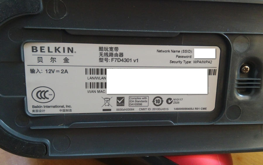

底部标签,看到网上其他人的图片都是全英文的,有点疑虑

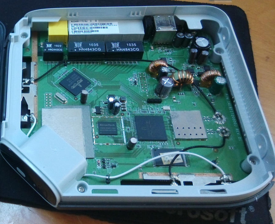

然后用一张卡片拆机,暗扣比较难拆,花了十几分钟
元器件和网上看到的一样

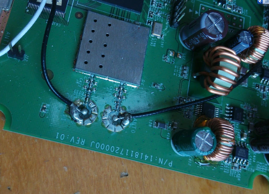

这个焊点焊得太难看了点,周围还有松香痕迹
最后,加上散热片,看到很多人说这个路由发热 很严重,通电1个多小时后手摸CPU上的散热器大概30多度,交换芯片上的散热器没有感觉有什么温度,貌似发热没有想得那么重
