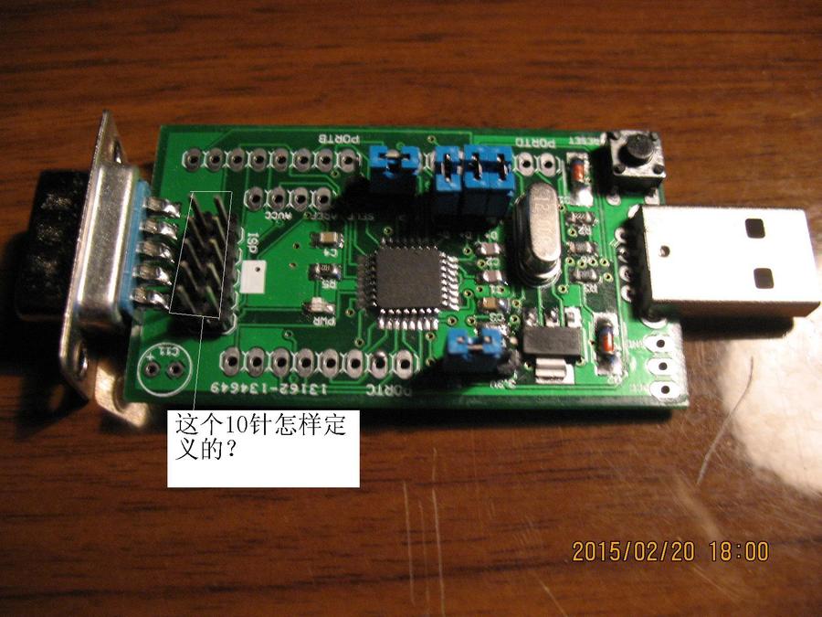

最近把教授哪里买的一个板子拿出来看看,是M8 usbasp板子;不知接口怎样定义的,有使用过的朋友讲讲。
1)10个排针的接口定义:现在只测量到+5v,地;其余不知道?
2)这个是不是可以当USB转串口,使用?
3)这个板子怎样再写入别的固件;出厂时写入的ASP固件。

是这个排列吗?
   现在版本多,多不上号。
发表于 2015-2-20 19:55 | 显示全部楼层
1、ISP接口基本统一,pin 4.6 可能在有的板子上另有别的功能,其他如上,不会有错。
2、USBASP不能做USB-TTL使用。
3、短路USBASP板上的编程跳线,用另一个USBASP对其烧写。参考这里:http://www.dfrobot.com.cn/community/thread-10274-1-1.html

以前用m8直插做过一个,可以写s52,用教授这个在设备管理器里可以看到usbasp,但不能写s52:提示连接错误。

排线长了建议目标板ISP插座尽量把所有地线都连上,成功率会很高,经验啊!

目标板早就做好了,以前用直插m8的usbasp成功写s52,正常。教授的贴片m8做的usbasp写s52不成功。想在重新写个固件试试,不知怎样给贴片m8接线,写入固件。
