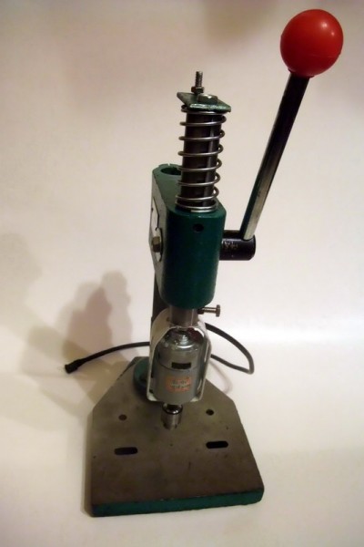

用手电钻给PCB打孔,当孔数多时是很件恐怖的事情。为了方便,DIY一个小台钻用于PCB打孔。
目标:
1、要噪音小
2、精度能满足要求
本来想找网上卖的手电钻变台钻的转接器,但一看那上下行程和孔中心位置很远,估计精度高不了,作罢。

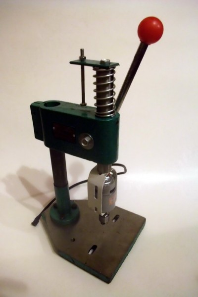

偶尔看到一种手动压机,估计不错,就买来一试。

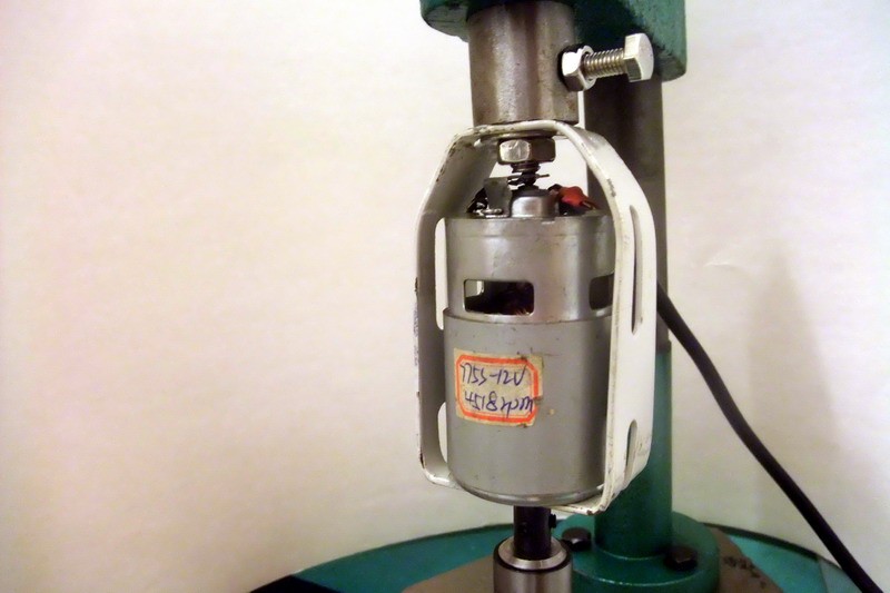

使用了12V的775电机,声音小,力度不是太大,但PCB打孔足够了。

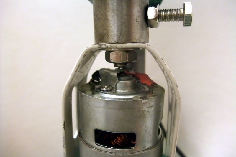

在轴上垫了一个小钢珠,解决向下压,电机轴会偏移的问题。

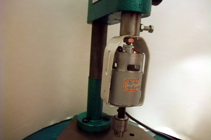

手工用1.5mm厚铁皮做了一个架子用于固定电机。
整体精度:基本满足PCB打孔需求。因这个上下行程基本在孔中心位置,平面晃动的误差也大致落在孔中心位置上,对钻孔无影响。
精度取决于铁架子能否把电机轴固定在垂直位置上,基本靠手调。
感触:手工DIY,对精度没法要求太高,毕竟连测量手段都没有。

 楼主| 发表于 2010-8-22 15:49 | 显示全部楼层
那个钻夹和过桥不便宜吧,在哪买的
红塔山 发表于 2010-8-22 01:05 https://www.yleee.com.cn/images/common/back.gif
    淘宝上买的,一套33元,邮费都要12(卖家所在地较偏僻)。  搜:DIY雕刻机5mm轴套组件
 楼主| 发表于 2010-8-22 15:50 | 显示全部楼层
有没有现成的卖?
phone 发表于 2010-8-22 08:43 https://www.yleee.com.cn/images/common/back.gif
    没有成品。
手工冲压机、钻夹轴套、电机,有现成的卖
