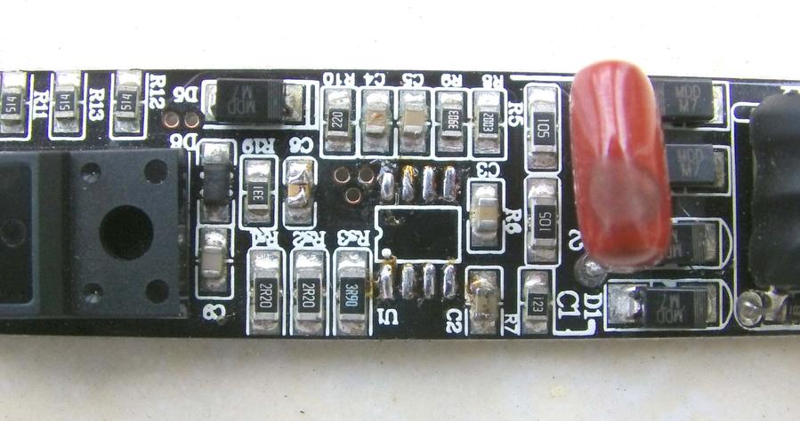

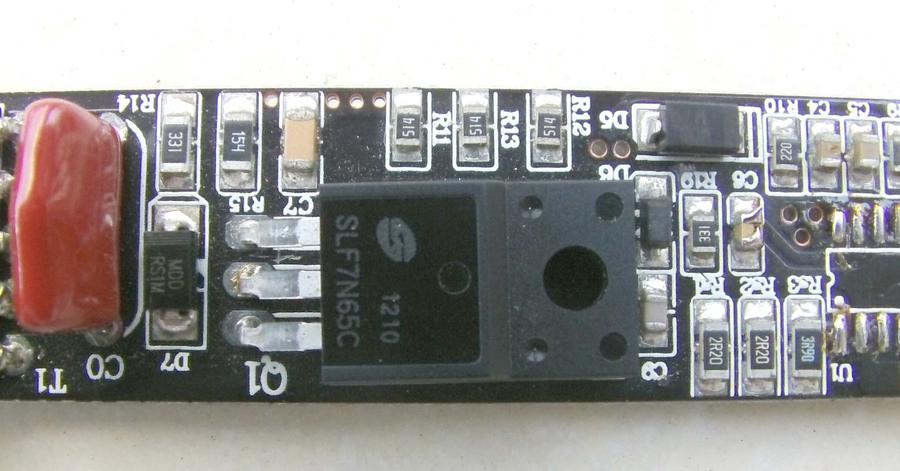

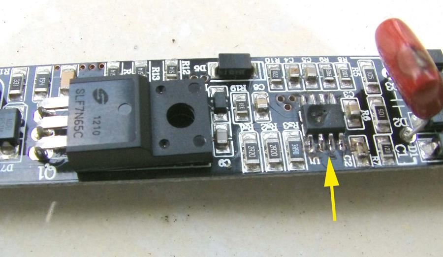

   从王老板处购得一些LED灯板及电源,其中有一个电源一通电即爆驱动集成BP3309,一般这种情况是IC本身问题,还有一种就是电路有问题,经检查电路板,发现开关管GD两脚竟然是焊在一起的,把两脚分开再换上BP3309,刚通电又爆了,这次又发现开关管也烧了。开关管GD脚短路IC爆是必然的,其它原因还有吗?
发表于 2015-2-27 21:14 | 显示全部楼层
那个是mos吧!既然烧驱动,换了就要检查一下周边再通电比较好,mos挂了,估计那个二极管也玩完了
发表于 2015-2-27 22:04 | 显示全部楼层
管子可能开始就坏了吧,换个好的管子,再换IC试试

电容C6两脚有没有短路?看着有点悬
发表于 2015-2-27 23:32 | 显示全部楼层
烧IC后,先取掉MOS,然后再上好的IC,看看工作电压正常不,驱动脚有信号出来不,正常了再上管子,管子也要检测好。

 楼主| 发表于 2015-2-28 12:56 | 显示全部楼层
ha2ying 发表于 2015-2-27 23:30
电容C6两脚有没有短路?看着有点悬
C6的焊锡是拆下IC时弄的
发表于 2015-2-28 20:03 | 显示全部楼层
驱动IC和MOS通常是一起损坏
