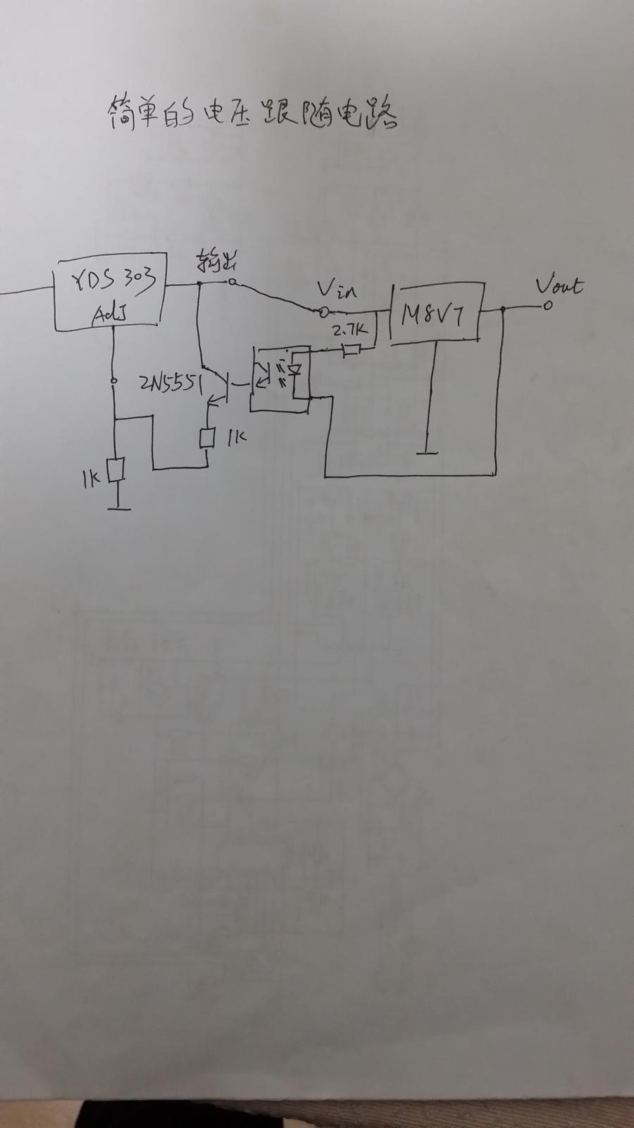

经过试验是成功的,压差只有1.4V左右,带过3A的负载没有问题。
但是如果将M8数控电源的输出调到0V,用万用表测量会有2.6V的电压输出,很微弱。经过分析,这个电压是通过光耦和2.7K的电阻过来的,不影响使用,但是看着很不爽。

输出增加死负载即可,加在检流电阻前。
发表于 2015-3-2 23:15 | 显示全部楼层
光偶输出没有画全

是的,漏了,应该是直接接m8的输入,也就是那个三极管的C极

和置顶帖【由光耦控制的白菜模块+LM317构成跟随可调电源】一个原理。早就这样试过,电压调不到0,要加200欧以下的电阻做负载才能到0。对LM317一类的可调电源可用,其它的就不适用了。

是的,正在想办法解决哦

有低栅极电压的PMOS吧?
上述问题就是电压采样用光耦有工作电流的问题吧。
用这个PMOS的栅源电压作为控制门限,压差超过栅源电压开始反馈。其中栅极接输出端,源极接输入端,漏极接个光耦到地。

这个问题我已经解决了,用了2个二极管来隔离,我又发了新帖!
