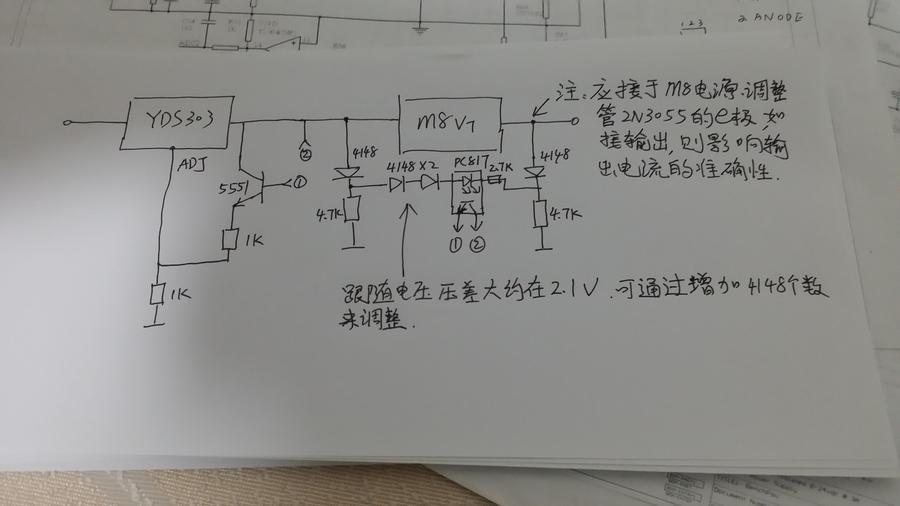

通过继续改进昨天的试验,已经取得成功。可能原件参数还可以继续优化。
另外YDS303只是3A的模块,上面的电流检测电阻为20毫欧,我拆下另一个YDS303上面的电阻,简单的并联上去,3A的电流限制解决,可能还需要并联一个电感,不过目前还没有试验。
发表于 2015-3-3 23:31 | 显示全部楼层
不错!有没有测试过模块会不会自激?我认为把控制放在下拉这端可以更加稳定。
发表于 2015-3-3 23:43 | 显示全部楼层
死负载上端的4148什么用意,尚未能理解。
xwj
单向隔离,防止光耦电流流向输出端 造成输出端空载有电压从而不能0电压输出。  发表于 2015-3-4 10:52
发表于 2015-3-4 10:22 | 显示全部楼层
YDS303的调节范围有多大?会不会超过调节范围后波纹巨增干扰变大。
 楼主| 发表于 2015-3-4 18:33 | 显示全部楼层
这个提议不错,应该在5551的C极和ADJ之间接入一个电阻的,限制最高电压,应该为30/1.8-1=15.6K吧。
发表于 2015-3-4 22:16 | 显示全部楼层
不用这么麻烦吧,5551改成5401,基极接输出即可,偏置电阻计算一下,就能比较容易控制压差了。
 楼主| 发表于 2015-3-5 07:39 | 显示全部楼层
