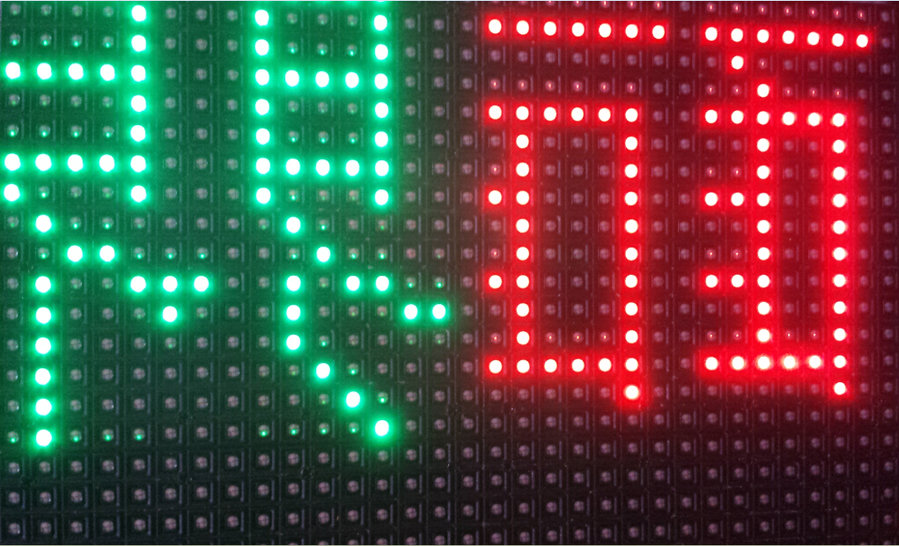

我的屏接口与你的差不多。
你的屏是HUB75接口1/8扫的屏;我的是1/16扫的。目前我的进度是电路搭建接上后屏自中间左右镜像显示。DS1302发热严重。还在调试中.......后来将J2接口的R1G1B1接到J1的R2G2B2屏幕可以全部显示了,但是还是左右镜像慢慢调试吧。有一点需要提示的是楼主的图纸中J1接口和J2需要对调一下才能显示为上部数字时钟下部汉字日期!
发表于 2016-3-24 15:35 | 显示全部楼层
