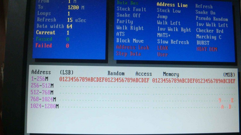

朋友电脑一根1G双面DDR内存坏了,开机检测不过,长滴一声,今天试着用一条好的256单面内存带着,可以进系统,但偶尔进不去,系统不稳定容易死机,
用R.S.T检测,结果报错,从来没有用过这个软件,看不来具体是哪个颗粒有问题,坛里有好多电脑达人可否帮帮忙看看啊,多谢了,本人菜鸟一个,另请教下
如单个颗粒坏了能否拆了不装,内存可以用吗,

软件扫描正反面的第八个芯片问题,因为你是两条内都一起扫了,(极有可能是反面第八个的问题)所以不太准确,先看看条上排阻有没有坏,再补焊一下两个芯片,如果还不行,将其中一个拆下来再扫描,看看还提示那个错误,如果两个都坏了,只能换了,如果只有一个坏,又不想换,直接写一个对应面单面512的spd,就当单面用了。嘿嘿,,我有几年不修内存了。以前专门杀内存的

没有用过这个软件,看网上说会自动扫描坏的条子,可是好像进去没得选择,只能全扫了,,
另请教下这个内存颗粒的排列是怎么走向的,哪面是正,反面,
网上找了张图,可帮忙说明下吗,多谢了
发表于 2010-8-23 20:27 | 显示全部楼层
SPD所在的面叫正面。
