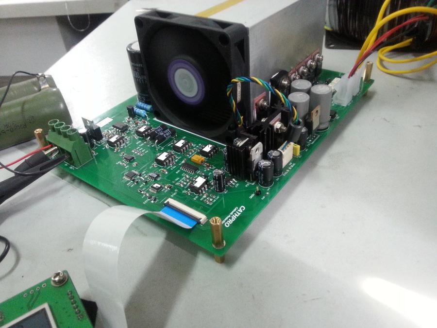

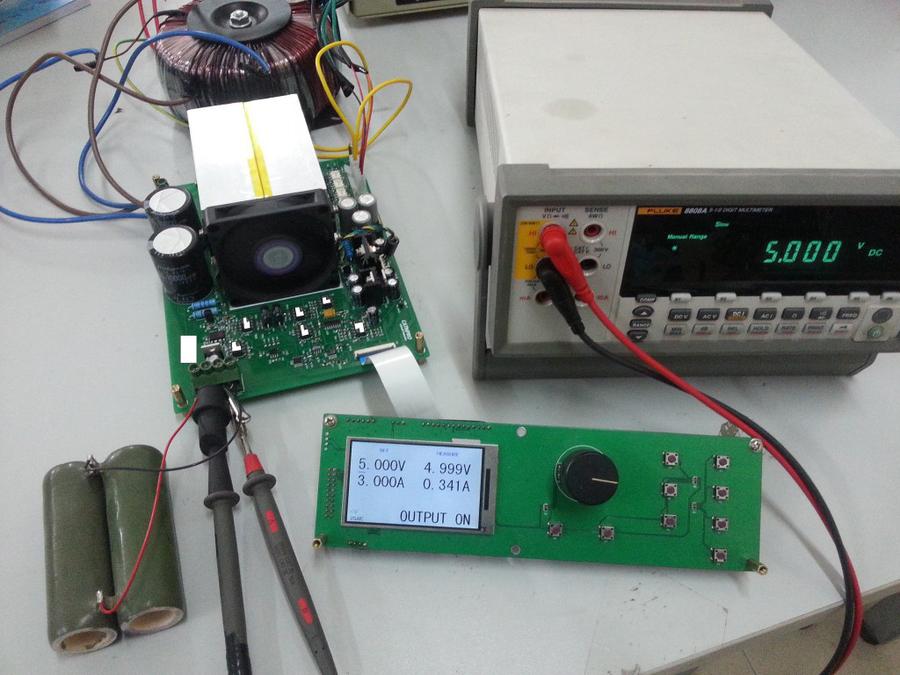

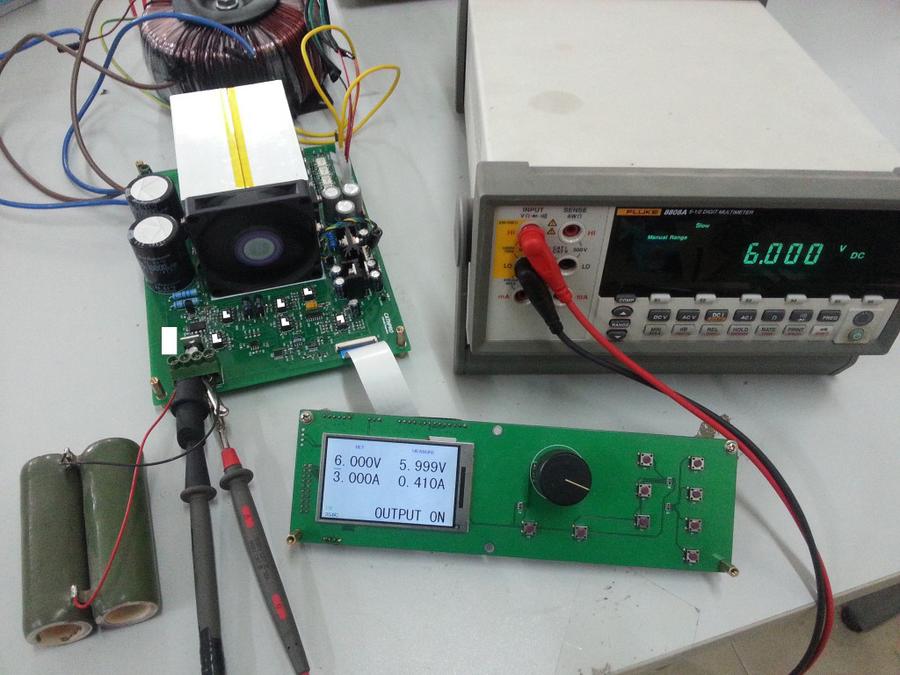

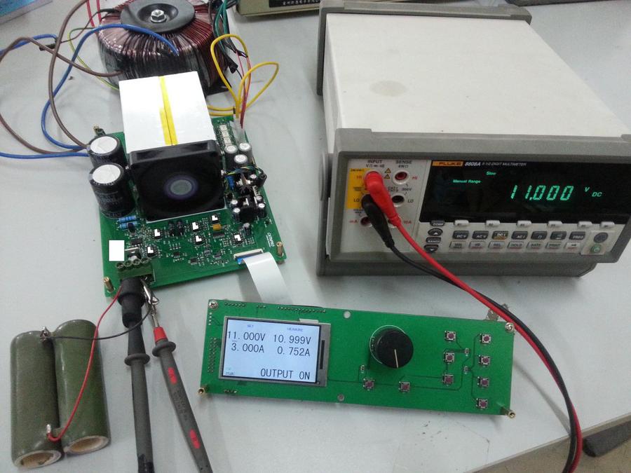

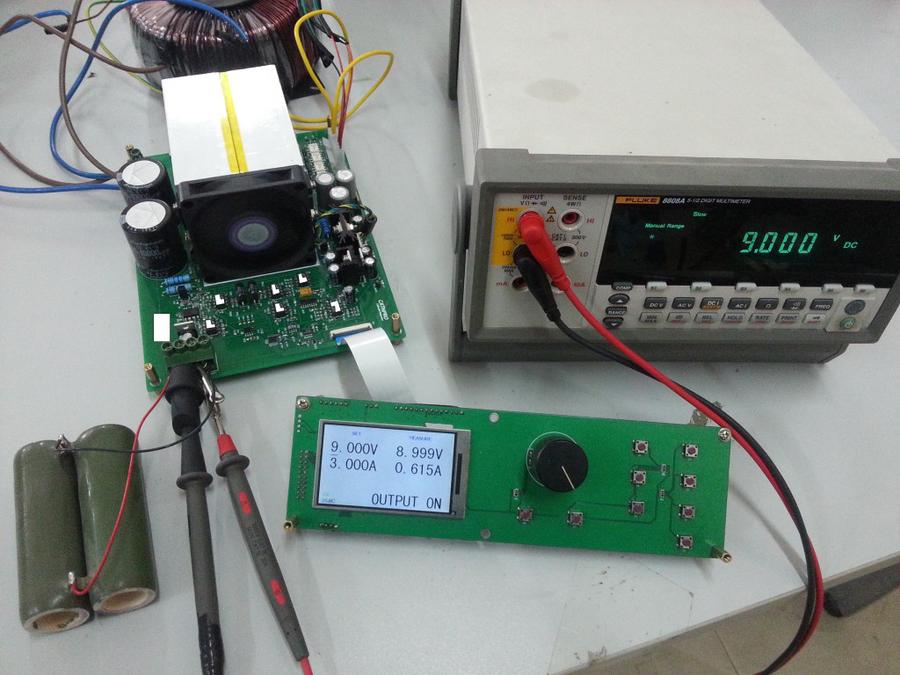

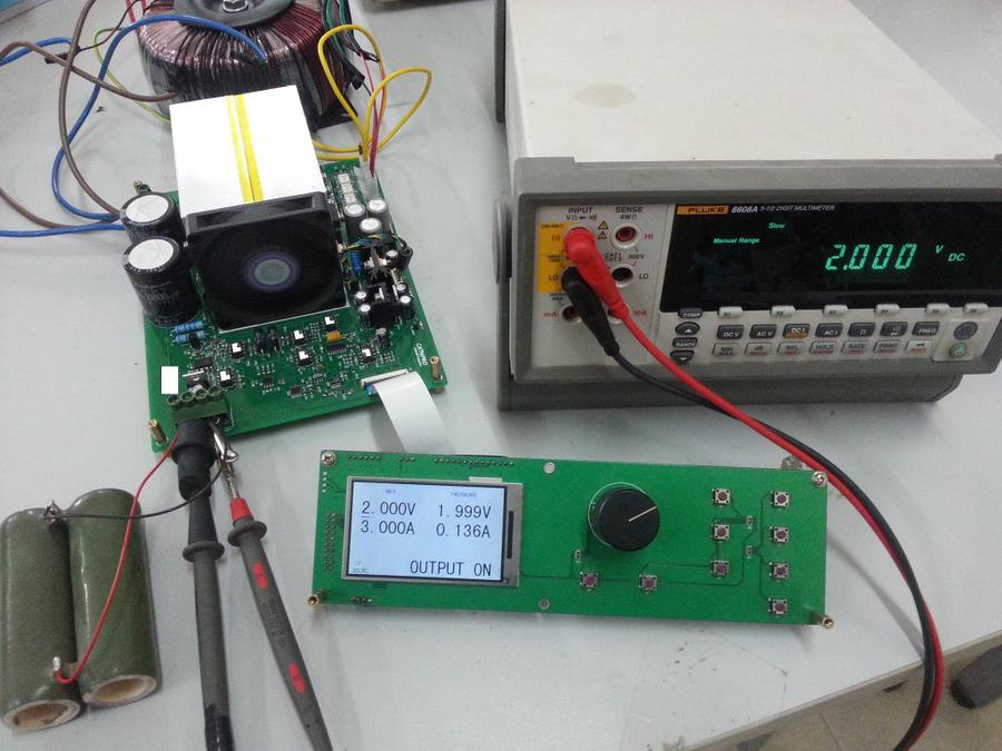

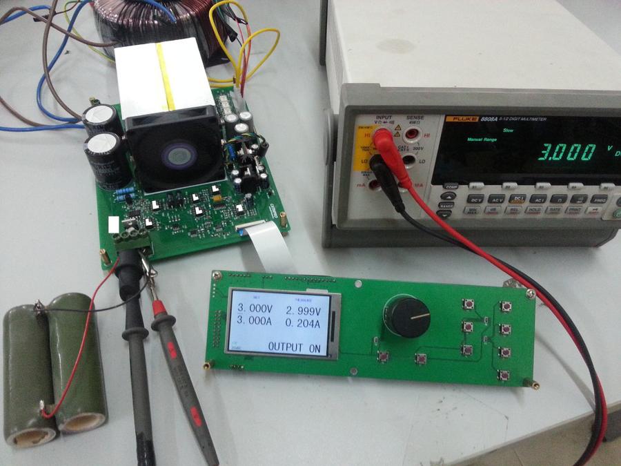

  数控线性直流稳压电源,具有恒压恒流模式。0-30V 1mv步进,0-10A 1mA 步进

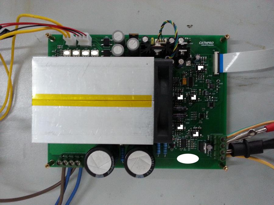

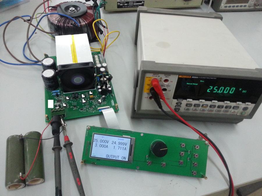

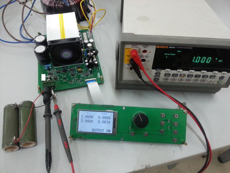

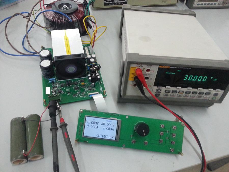

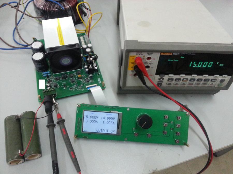

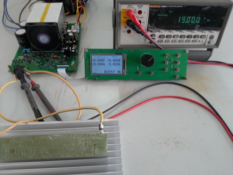

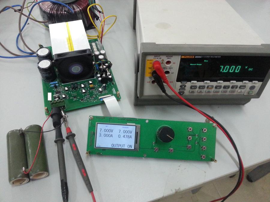

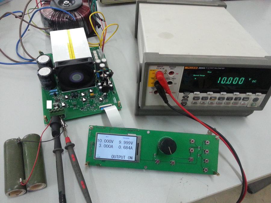

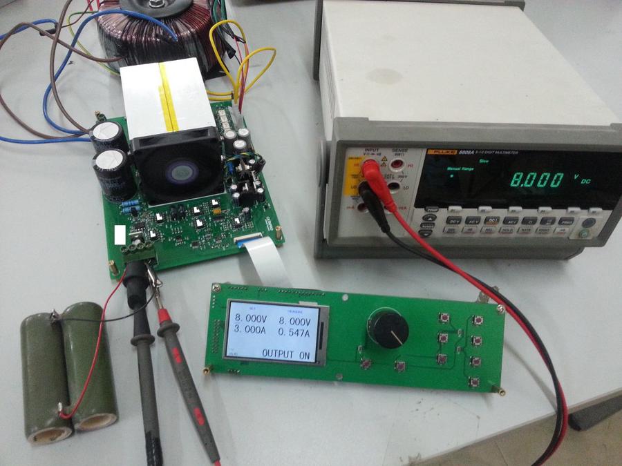

  轻松满足E364XA技术指标
  任何角度观察都是专业、品质、细节的缩影

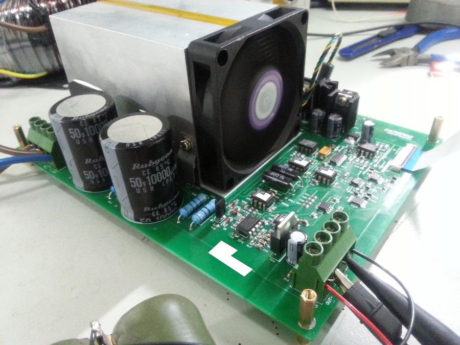

   俯视图 精选原件是电源稳定性与可靠性的保障

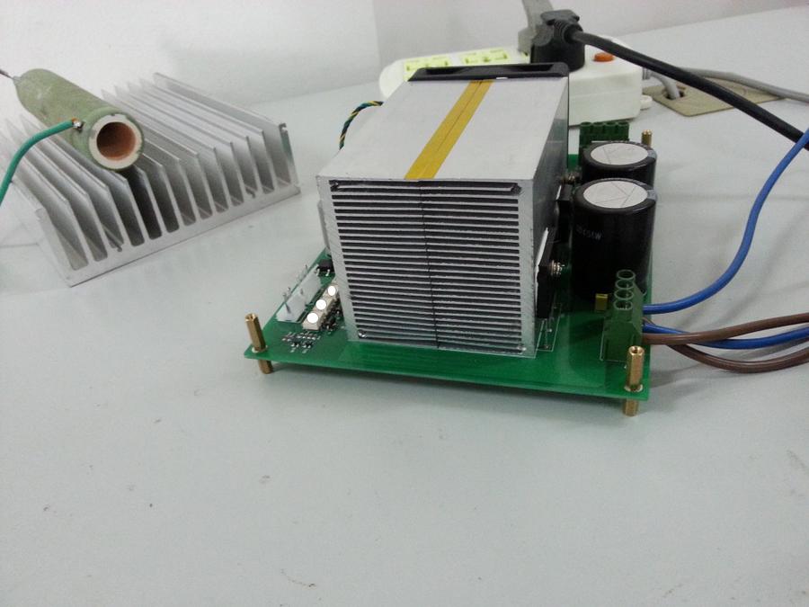

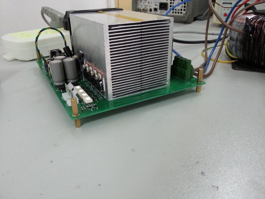

通道式散热器+风扇,高效

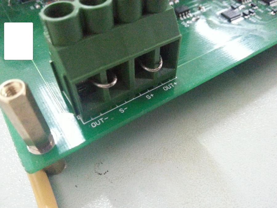

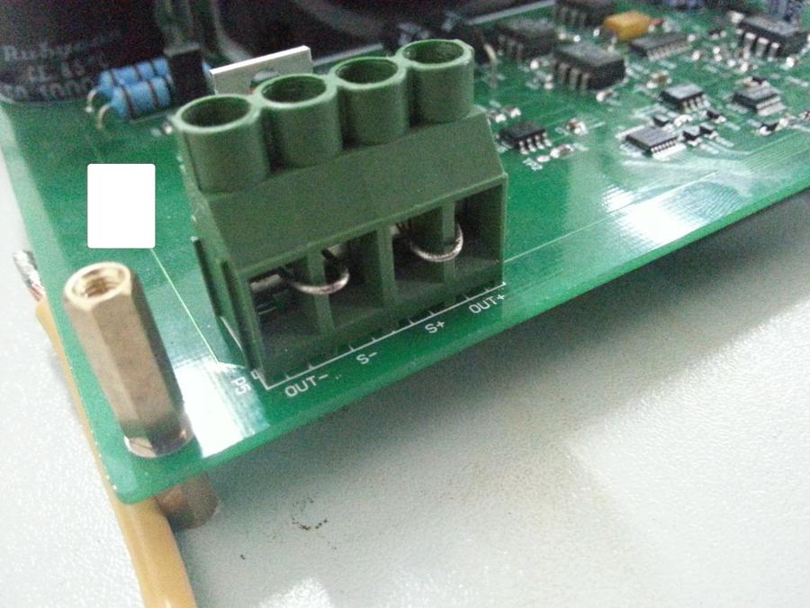

接插件的品质也绝不掉以轻心
订制500W的变压器为300W的输出留足了余量,整套电源成本就在千元。
再来看看我们关注的纹波噪声
电源纹波噪声
电源纹波噪声
实测纹波噪声截图 均方根值244uV
示波器本底噪声
示波器本底噪声
同样条件下,将示波器探头短路,示波器本底噪声  均方根值218uV

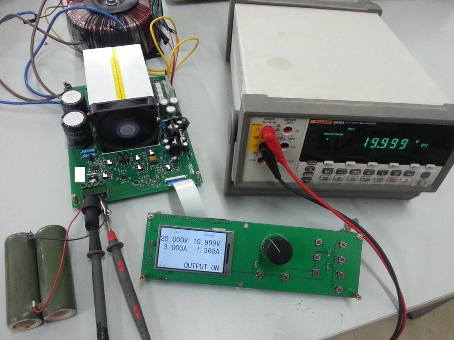

这是从示波器上观察的电压设置的响应截图
电压设置的响应
电压设置的响应
干净利落,如此的爽脆!

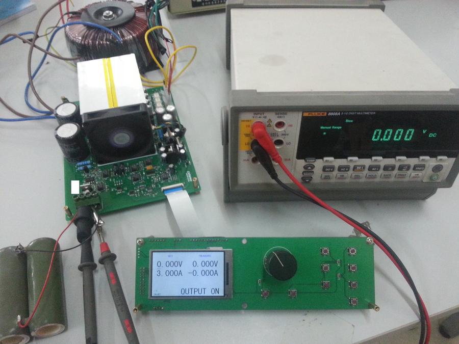

20V电压下通断响应测试
不带负载的响应
不带负载的响应
不带负载时的响应

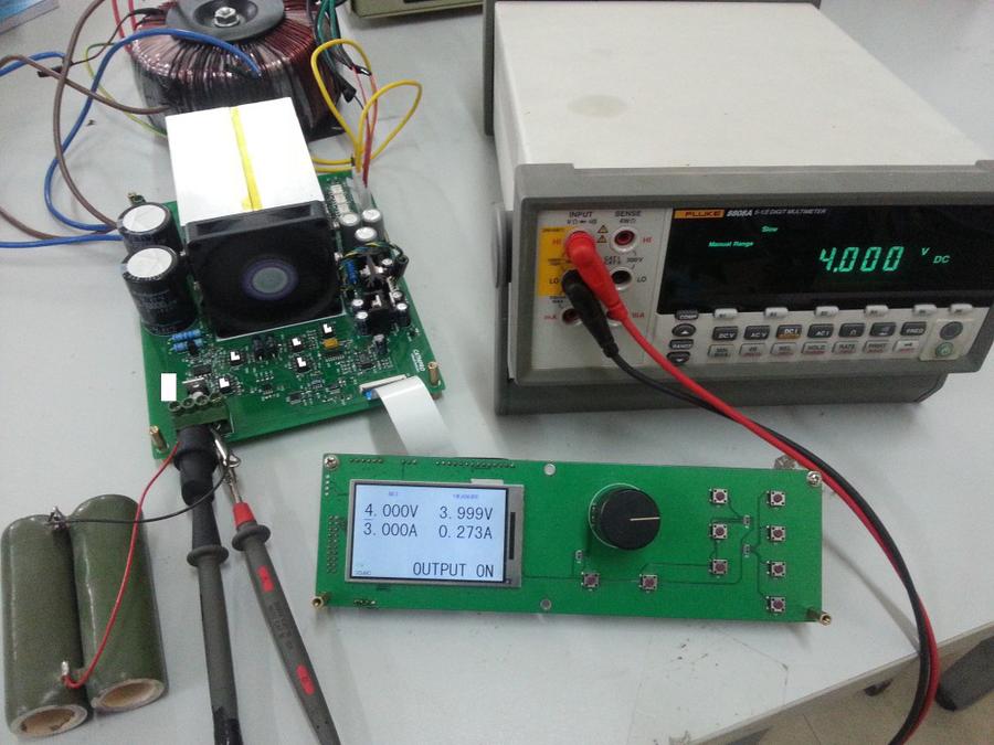

带负载的响应
带负载的响应
带负载时的响应

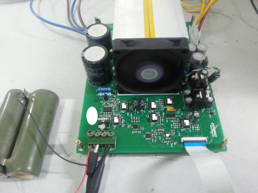

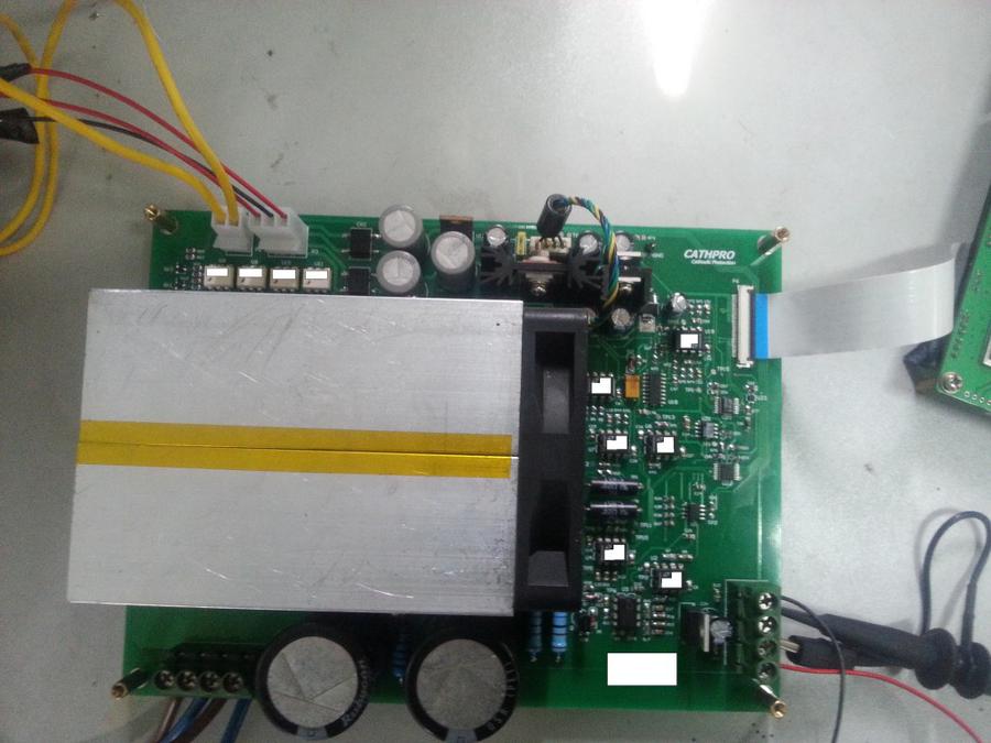

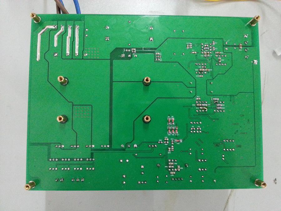

设计采用了多款凌厉尔特的芯片,模拟环路里使用的是威世的晶圆电阻,基准电压源为5ppm,使用双路16位DAC芯片,电压回读采用24位ADC芯片。全固态电路(除散热风扇),500W的环形变压器为300W的输出留足了余量,整套电源成本就在千元。重负载动态响应迅速、全档位无触点切换、空载电压调节曲线完美,开关机绝无过冲、低噪声(小于500uVrms)、通道式风扇冷却(自动控制转速以减小噪音).
 楼主| 发表于 2015-3-27 17:40 | 显示全部楼层
微校版控制部分、电源主板和定制变压器
对控制板的尺寸、布局、显示和操作做了进一步的优化,电源主板预留了通信借口,多增加了一路数字电源

发表于 2015-3-11 18:38 | 显示全部楼层
变压器不是多绕组的,发热恐怕吓人
 楼主| 发表于 2015-3-11 19:01 | 显示全部楼层
Earthman 发表于 2015-3-11 18:38
变压器不是多绕组的,发热恐怕吓人
变压器为三绕组所以发热问题完全不用考虑,图上变压器非最终变压器,订制的变压器的还需要几天才能送到
