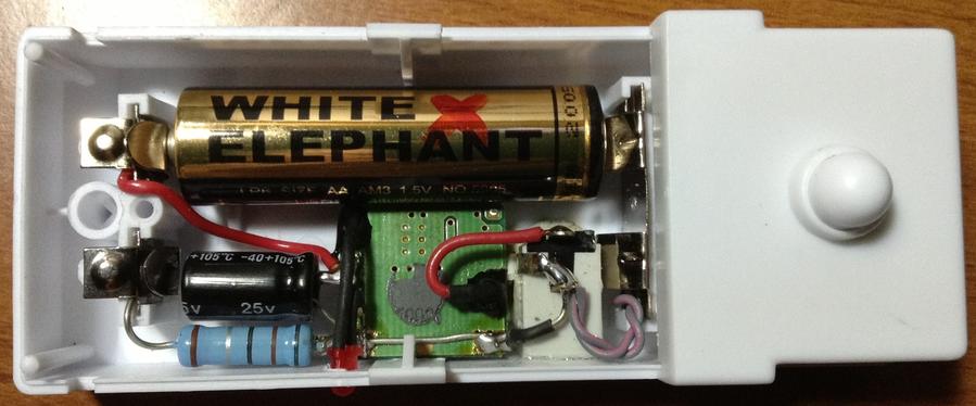

找出3R33,比划了半天,决定了布局。
本來想用块"洞洞板",做成两節AA电池的"活动单元模块;現在则是"撘棚"方式,留下一節AA铁锂电池(备用方案)一一干电池容量不够用!
本来想把3R33输出再调低一点一一3V3、1欧,最大电流可能达3A(9W!)一一想想,反正调低输出电压、是並联电阻……先不並试试……
花了我半天功夫,就成了下面这个样子:

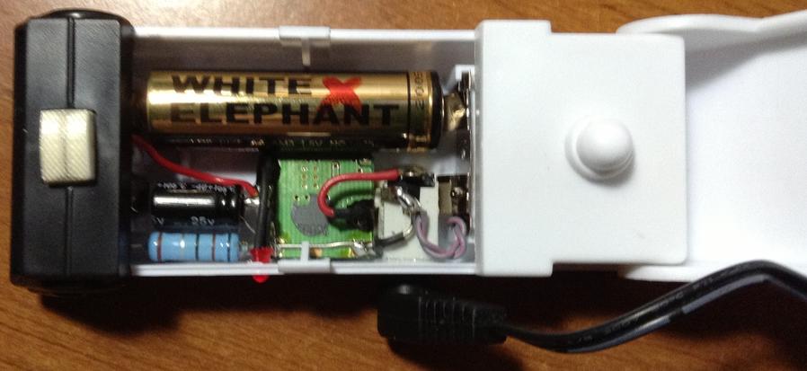

 楼主| 发表于 2015-3-11 21:29 | 显示全部楼层
上图一節废AA干电池,是"摆样子",留给(可能的)AA铁锂电池的一一位置"刚刚好"!
通电试了试:
空载时,3R33输出电压3.2V;
加载時:热电阻丝的端电压约2V7;电流取样电阻(左下角2W-0.1)上电压降约260mV(折合电流约2.6A,未经校正一一不过,功率远大于3W,是不言而喻的)!
封口效果:
厚塑料袋,封口效果挺好,稍"过"一一实用就好一一看來,可以适当再降低一些电压,封口效果可能更好?
特别还要看看薄塑料袋……

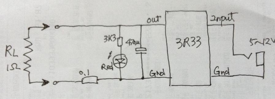

发表于 2015-3-11 22:32 | 显示全部楼层
楼主,有除3r33外的接线图吗
 楼主| 发表于 2015-3-12 09:18 | 显示全部楼层
62nxt 发表于 2015-3-11 22:32
楼主,有除3r33外的接线图吗
这个封口器原来的接线图?
就是2个AA电池,一根加热电阻丝啊!
还需要接线图吗一一按下,电阻丝和电池接通,通电;放开,弹簧将触片复位断开,断电。

 楼主| 发表于 2015-3-12 10:18 | 显示全部楼层
楼主,有除3r33外的接线图吗
随便手画了一张"示意电路图",不知道能否符合您的要求?
发表于 2015-3-12 22:39 | 显示全部楼层
谢谢楼主,很详细,收下了
