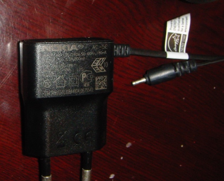

1、本人有款NOKIA5800手机,充电器5V/800MA,充电时候很烫, 怀疑是脉冲方式充电。
2、 自制移动电源5V/3A(核心是LTC1700),理论上可以给绝大多数手机充电,但是如果给不知道什么充电方式的手机充电,比如脉冲充电方式的,3A电流会不会把电池冲爆炸?
3、 如何给LTC1700限流输出?如果用最简单的串联电阻限流,电阻值和电阻功率怎么计算?

1.充电器发烫原因是它的效率低了,一般不必理会。
2.最好不要给手机提供过大的充电电流,
3.同一芯片可以有很多不同的电路,很难一概而论。
发表于 2010-8-24 08:14 | 显示全部楼层
NOKIA线充虽然标的是5V实际并不是,多数为恒流源不是恒压源
线充给手机充电很烫很正常充电速度很快,AC-51,AC-5X也是很烫
