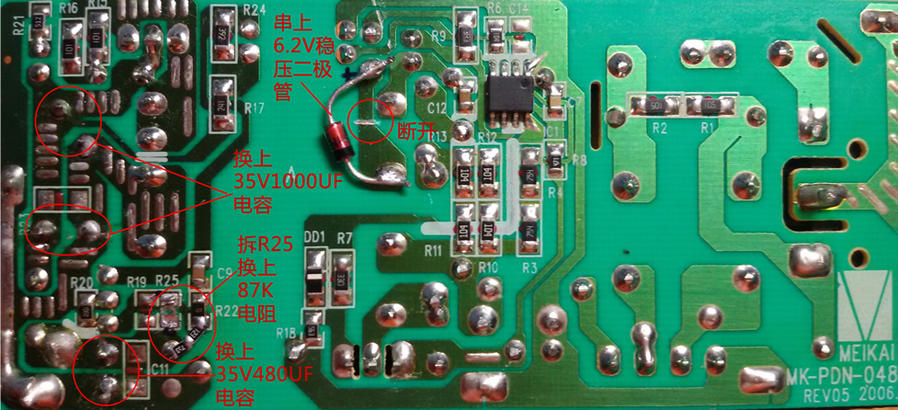

看到网上大家都说白光T12烙铁好用,于是就买了个控制板和手柄的套件,但手头上的电源是之前显示器
留下的12V电源,于是就想动手把这个电源改成24V的。后来在网上找了不少资料,终于发现了类似的资
料。费话不说了,下面先看一下我这个电源的背面实物图,是用OB2269芯片的,详细改造步骤请看下面:
改造步骤:
1、将输出端216V/680UF116V/470UF电解电容换成24V以上耐压值电容
2、拆下R25(39K),替换成87K电阻
3、断开变压器和一个开头二极管正极铜箔(电路),并在开关二极管和变压器引脚之间串上一个6.2V稳压管。
元件改造实物图:
完成图:
附上改造电路图(引用):

很详细,很强大,改动电压幅度这么大,需要更改的元件也比较多,楼主的电源是深圳美凯,其他品牌的改过吗?
发表于 2015-3-13 18:03 | 显示全部楼层
电流怎么样?还是原功率吗?

泼点冷水, 12V 的电源, 主变压器在输出12V 时处于最佳状态,  如果不改动主变压器而将输出电压改为24V,  肯定不合适

调低还可以推荐,调高功率,而且是翻倍,超出MOS管电流或者变压器的功率饱和了就BOOM了,最好拆了变压器重绕,还有输出整流二极管也有击穿的可能。
开关电源有那么简单,电源厂的都不用招工程师调试了,找个技术员,然后找IC厂家给个样板就可以干活了。

液晶电源貌似一般都不带短路保护,过载或者短路搞不好会炸管子!~

我也觉得若提高次级电压,增加次级绕组的匝数比较可靠。
 楼主| 发表于 2015-3-14 20:25 | 显示全部楼层
绕组AB点电压必须大于30V,电路图上有说明的,要不改了没意义
